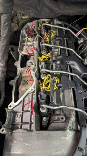

Injektoren habe ich nun doch überholen lassen. liegen nun in meinen Händen, jedoch haben sie eine andere Nummerierung erhalten wie ich sie aus dem Motor genommen habe?! Auch mit neuen Codes. Jetzt würde ich ungern den Fehler begehen, die Teile falsch einzusetzen. Ich gehen mal stark von aus, das man Biberach da in der Nummerierung vertrauen kann (1 und 4 wurden quasi vertauscht) Jetzt würde ich trotzdem gerne wissen, um wirklich sicherzugehen, wie die korrekte Reihenfolge der Zylinder ist.
Ruf doch dort an und frage warum sie 1 und 4 absichtlich vertauscht haben?
Das habe ich versucht, die "Dame" am Telefon meinte ich könnte mich darauf verlassen, das alles so richtig ist und die bedenkenlos so einbauen könne. Hmmm...
Ist diese Reihenfolge vom Prinzip her richtig?
Ich habe sie halt beim rausnehmen so beschriftet (von vorne nach hinten), weil ich sie so ausgebaut habe.
Pxl-20231123-155956124-motor
Ist so korrekt.
Einbauen und fertig
Das ist egal. Durch die neue Codierung wird im Steuergerät jeder Injektor dem entsprechenden Zylinder zugeordnet.

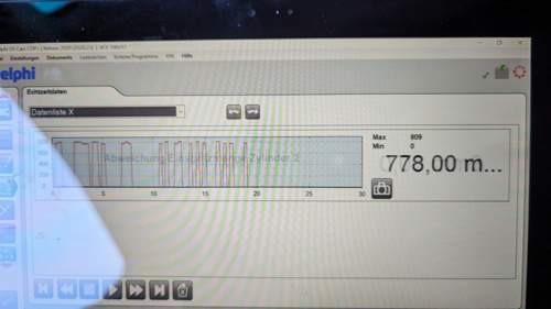

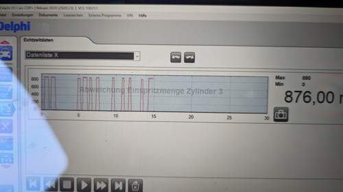

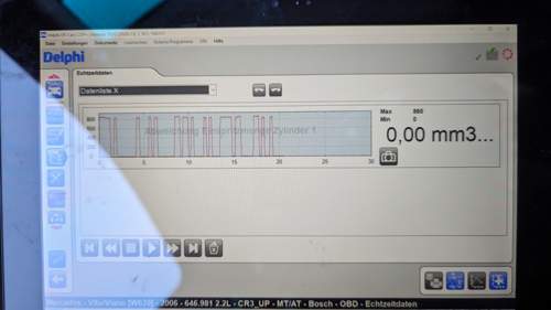

Kannst ja mal die Einspritzmengenabweichungen der Injektoren auslesen, geht auch mit Delphi.
Hab heute mal ein paar Werte ausgelesen, die mir aber nicht allzuviel sagen.

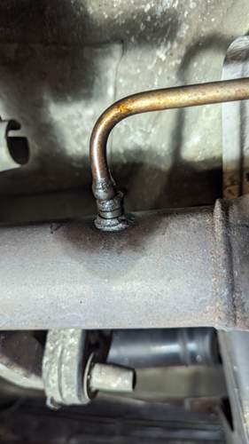

Und für was ist diese Leitung hinterm Kat eigentlich zuständig? Hängt schon etwas länger lose herum. Ist das die Leitung für die Lambdasonde?
1000013640
@Veiter333 schrieb am 19. Dezember 2023 um 16:19:17 Uhr:
Das sieht nach der leitung zum Diferenzdrucksensor aus.
Das must du erneuern.

Kann mir irgendwer irgendwas zu den Werten sagen, ob die okay sind oder nicht?
Könnte es theoretisch sein, dass die Kiste einfach nur auf zwei Töpfen läuft und deshalb Tuckert und kaum Gas nimmt? Hab nämlich über Delphi mal nacheinander die Einspritzung abgeschaltet und bei Zylinder 2 und 4 passiert einfach gar nichts, bei Zylinder 1 und 3 geht die Kiste sofort aus wenn ich die abschalte. Wenn nichts passiert, heißt das für mich, die tun einfach auch nichts (Kabelbruch/Kontaktprobleme?).Hingegen 1 und 3 laufen und er deshalb auch ausgeht wenn die abgeschaltet werden. Mit zwei läuft er gerade noch und sobald ich einen dritten abschalte geht er dann aus. Wie kann ich noch testen ob die Düsen überhaupt laufen?
