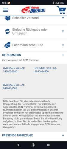

Wenn man sich einen Sensor aus dem Zubehör holt, wie kann man sicher sein das es sich um die "Neue Version" handelt? Bei Autoteiledirekt bekomme ich keine genauen Daten, lediglich die OE-Nummern. Dort ist auch einmal der "Alte" und der "neue" gelistet.

dieselbe Frage habe ich mir auch gestellt, ich gehe aber davon aus, dass es sich um eine Art Produktionsfehler handelte, der nach dieser "langen" Zeit nicht mehr vorhanden sein dürfte. Das beide OE-Nummern auftauchen wird daran liegen ,dass der Zubehörsensor beide OE-Nummern ersetzen kann. Am Ende bleibt es bei einem Versuch. Mein Sensor dürfte morgen/übermorgen kommen und ich werde berichten.

39300-2G000 (ist der alte Sensor mit Problemen)
39300-84400 (ist der neue Sensor der es im Griff haben sollte)
Sofern das Fahrzeug komplett Serie ist, reicht es den 2G000 zum 84400 Sensor (15-300kPa) zu tauschen. Sollten Veränderungen vorgenommen werden entsprechend die höhere Range vom 84400 Sensor mit 25-950kPa ....
