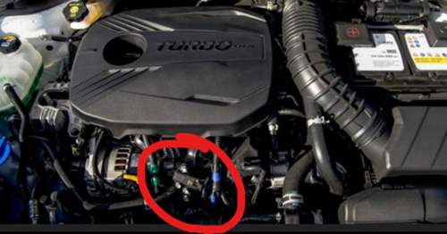

Moin, ich such nach Leuten mit ähnlichen Problemen bzw. Erfahrungen. Zwar läuft mein Ceed GT im stand unruhig. Wenn ich an der Ampel halte, fällt kurze Zeit später die Drehzahl ab und er fängt an zu ruckeln.
Zündkerzen und Zündspulen wurden erneuert.
Es werden nach mehrmaligem Auslesen keine Fehler gezeigt.
Hätte irgendwer eine Idee was das sein könnte ?

Leider enttäuschende Nachrichten. Habe heute den OE Ähnlichen Sensor verbaut. 18.2-300kpa.
Leider keine Besserung, zumindest nicht nach einem direkten Start bzw. Standwarmlaufphase.
Die Drehzahl sackt fast auf 500U/Min ab. Und da "kämpft er sich hoch"
Ggf. wäre das noch eine Möglichkeit, wobei ich mir bei 18TKM nicht vorstellen kann, dass diese so verschmutzt ist.

Kannst aber auch ganz einfach testen ob es am MAP Sensor liegt, indem du die Batterie abklemmst, den Sensor absteckst und nach 30min mal eine runde um den Ort fährst. Hierdurch wird das Steuergerät gezwungen die Soll Werte zu nehmen, da kein ist Wert vorhanden ist.
Ggf. Wirft es dir nen Fehler der ist aber unbedenklich.
Einfach bei Bedarf per obd2 löschen.
Wichtig ist nur, dass du so keine großen Strecken fährst.
Hiermit kann zunächst ausgeschlossen werden, dass es sich überhaupt um den Sensor geht. Wäre vielleicht ratsam. Evtl benötigst du den 25-950kPa Sensor, würde das im allgemeinen aber erst nach dem test bestellen, wenn überhaupt notwendig.

Nur zum Verständnis. Aktuell ist der 18-300 Sensor verbaut. Wie könnte denn der 25-950 Sensor Abhilfe schaffen, der deckt den unteren Bereich ja noch weniger ab? Oder habe ich einen Denkfehler? Und damit ich nicht komplett auf dem Holzweg bin:
Wir reden von diesem Sensor. Den gibt es nicht nochmal irgendwo? :-D
Ich weiß natürlich nicht, ob das hier zutrifft. Laut:
https://www.kceedde.com/...drucksensor_bps_reparaturverfahren-898.html
[kPa (kg/cm² / psi)] Ausgangsspannung (V) [Vref=5 V]
32.5 (0.33, 4.71) 0,5
284 (2.90, 41.19) 4,5
Ist das der kPA Bereich des Sensors.
Ladedruck Sensor 2G000
Du hast den 18~300kPa Sensor.
Der "Große" ist von 25~950kPa.
Entsprechend ist durch den großen Sensor eine höhere Bandbreite sichergestellt. Dadurch, dass dieser lediglich den Bereich 25+ anstatt 18+ regelt, könnte es zur Folge haben, dass der kleinere Sensor also 18~300kPa versucht die Drehzahl geringer zu halten, da der Puffer noch nicht komplett ausgereizt ist.
Wenn man also bei 18,2kPa anstatt 32,5kPa im minimum liegt, hat man eine Differenz von 14,3kPa was durchaus die Drehzahl Schwankungen erklären könnte. Der Motor geht prinzipiell so tief in den Keller, bis er vom Steuergerät wieder einen kurzen Schub bekommt, dass er nicht absäuft.
Rein theoretisch gesehen, müsste ohne Sensor und mit einem reset vom Steuergerät der Wert automatisch berechnet werden. Aber auch nur in der Theorie. Wie es im Endeffekt aussieht weiß ich nicht.
