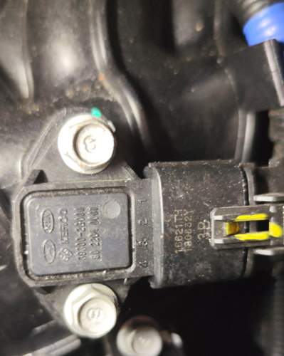

Moin, ich such nach Leuten mit ähnlichen Problemen bzw. Erfahrungen. Zwar läuft mein Ceed GT im stand unruhig. Wenn ich an der Ampel halte, fällt kurze Zeit später die Drehzahl ab und er fängt an zu ruckeln.
Zündkerzen und Zündspulen wurden erneuert.
Es werden nach mehrmaligem Auslesen keine Fehler gezeigt.
Hätte irgendwer eine Idee was das sein könnte ?

39300-2G000 (Sensor mit Problemen - alt)
39300-84400 (Sensor ohne Probleme - neu)

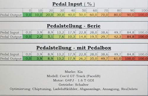

Unter Umständen - zumindest beim GT JD - kann es tatsächlich der Sensor vom Gaspedal sein, dass hier falsche Kennlinien übertragen werden. Hierbei würde eine Pedalbox (289€) Abhilfe schaffen. Diese enthält u.a. Dann auch eine zusätzliche Wegfahrsperre welche man aktivieren könnte.
Sollte der Tausch vom Ladedruck Sensor keine Abhilfe schaffen, könnte es tatsächlich am Gaspedal Sensor liegen. Dieser hat ein sog. "Delay" also eine Verzögerung, welcher je nach Baujahr falsche Werte - auch im Leerlauf - weiter gibt.
Da könnte man höchstens ein anderes Pedal inkl. Sensor verbauen. Dafür müsste man jedoch erstmal ein Spender Modell finden, wo die Größe und Steckform identisch sind. Entsprechend wäre auch hierbei die Testphase der pedalbox ratsamer, sollte man kein Unterschied merken einfach zurück schicken.

ich war früher in der Fertigung von elektronischen Gaspedalen einens großen Zulieferers tätig und betreute dort die Montage und Prüftechnik....
Dann wird dir der Anhang bestimmt etwas sagen?
Finde die Serien Kennlinien etwas fraglich...
Ein bekannter von mir ist Tuner, hatten im Zeitraum der GT Optimierungen früher jemanden mit der aktuellen Pedalbox vor Ort gehabt, wo ich das ganze auf Nachfrage einmal bei mir am Fahrzeug testen durfte.
Das Ansprechverhalten ist deutlich besser geworden.
Motor lief vom Hören her etwas ruhiger.
Auf dem Prüfstand selbst war auch deutlich mehr Ruhe zu bemerken. Die Linie der Leistungsmessung war nahezu grade... waren sehr verwundert...
Hab wohlgemerkt diverse Optimierungen, welche mit Sicherheit da mitspielen. Also nicht erwarten, dass das Teil Wunder bewirkt, kann was besser werden aber meiner war für die aktuellen kennfelder mindestens 40 Std.++ auf dem Prüfstand zur Perfektion...
20231113
Interessant-, auch wenn wir Gefahr laufen OT zu werden. Kurze Frage.
Input bedeutet Prozent des Pedalweges?
Pedalstellung aus dem Steuergerät, oder direkt am Pedalsensor als Spannung gemessen ?
In welchen Modus ausgezeichnet? (ich gehe mal davon aus, dass es Ceed, analog zum Stinger oder i20N die ich kenne, diverse Fahrmodi gibt)
So eine progressive Kennline kommt bei mir sicher im ECO Modus zustande.

Input = Alles was hinein geht / "Eingang"
Output = Alles was heraus geht / "Ausgang"
Das ganze wurde direkt am Sensor gemessen.
Das Steuergerät selbst zeigt im Normfall lediglich den "Ist Zustand" an, also wie grade die Stellung ist.
Messbare Möglichkeiten über OBD wären:
- Drosselklappenstellung (%)
- Gaspedalstellung (%)
Input + Output geht hierbei nicht ohne weiteres über OBD zu messen.
Der Cee'd GT als JD ( - 2018) hat tatsächlich keine verschiedenen Fahrmodi. Die GT Taste ändert lediglich die Anzeige im Kombiinstrument sowie On/Off des Soundgenerators.

So, war gerade Mal unten. Als Erinnerung. Baujahr 02/22.Da steht 2G00 demnach der alte Sensor.

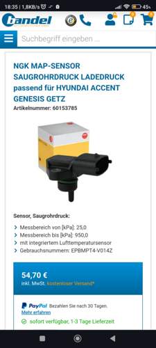

Bei den Zubehörteilen gibt es verschiedene Angaben zum Druckbereich von 18-300kpa oder z.B. von 25-300kpa.
Gibt es da Empfehlungen?
Ein Mapsensor mit einem Messbereich von 15-300 kPa erfasst Drücke im Bereich von 15 bis 300 Kilopascal. Dieser Sensor eignet sich gut für Fahrzeuge mit einem normalen Ladedruckbereich.
Ein Mapsensor mit einem Messbereich von 25-950 kPa kann einen größeren Druckbereich erfassen, von 25 bis 950 Kilopascal. Dieser Sensor wird oft in Fahrzeugen mit Turboladern oder Hochleistungsmotoren verwendet, die einen höheren Ladedruck erzeugen.
Der Unterschied liegt also im Messbereich des Sensors. Je nach den Anforderungen des Fahrzeugs und des Motors kann ein Mapsensor mit einem breiteren Messbereich erforderlich sein, um genaue Messungen zu ermöglichen.
Entsprechend wäre ein Sensor mit einem Bereich von 25-950kPa Sinnvoller bei einem Fahrzeug mit Turbolader. 15-300kPa sind für Serienfahrzeuge. Solltest du mehr Ladedruck fahren wollen, serie sind es z.B. 0,8bar -- mit einer Stage 1 sodann 1,2bar würde sich der 25-950kPa sensor bereits deutlich in der Leistung merkbar machen, denn hierbei kann weiter nach oben mit Druck gemessen werden.
Durch die ganze Technik ist es so:
Nimmst du einen sensor der nur bis 300kPa arbeitet, hast aber keine Softwareoptimierung drauf, wird das Steuergerät versuchen zu regeln, eben um zu korrigieren. Fährst du jetzt z.B. Ladedrücke von z.B. 340kPa der sensor kann aber nur bis 300kPa wird infolge dessen auf 300kPa runter gedrosselt.
Hoffe die Erläuterung passt :)
