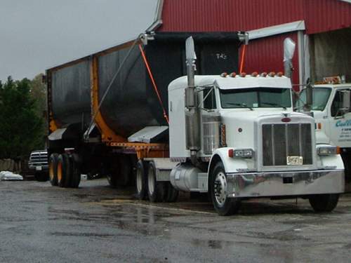

Pete,
Halethorpe Farms Rd, Halethorpe, MD 21227 laden, nach Lincoln Way W, Chambersburg, PA. Laden, und zuruck nach Halethorpe Farms Rd, Halethorpe, MD 21227 entladen. kompletter Rundlauf incl. Laden und Entladen je 15 minuten, 4 std 15 minuten. incl. 12 minuten Stau I70/I695. Musst den Cat mal richtig treten damit die Rohre freigeblasen werden.
Hochstgeschwindigkeit waren laut GPS 74.8mph. Da war nichts mit Uberhitzen trotz vollem Gewicht. ~Wassertemperatur immer um die 165F. Oil Temp ~140F. Abgastemp -Pyro- 20cm hinterm Turbo 800F.
Du kennst die Strecke, I81, I70, I695,
http://maps.google.com/maps?...
Im Anhang ist ein Bild von der Kombination. Leergewicht 20 tons metric. 4,20m hoch.
Ich kenne keine Uberhitzungsprobleme.
Rudiger

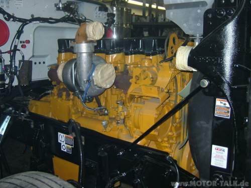

Beim Tahoe und dem Duramax habe ich den speed limiter rausprogramiert. Der Duramax ist "Tuned" auf 450HP. Der zieht 17 tons mit einem 90er mph schnitt von Ohio durch Pennsylvania, West Virginia und Maryland.
Verlass Dich drauf, Pete und einige andere wissen was gemacht wird und was um einen herum passiert.
Im Anhang siehst du einen 2013 Pete Glider Kit mit einem 18 Liter Cat. der Motor hat 4000NM am Pedal und 4600NM auf Cruise Control. Das sind Rad werte.
Peterbilt wollte uns keine Pete's mit C18 Cat Verkaufen. Dann Bauen wir die selber. Es werden 5 Stuck dieses Jahr.
Grusse
Rudiger
