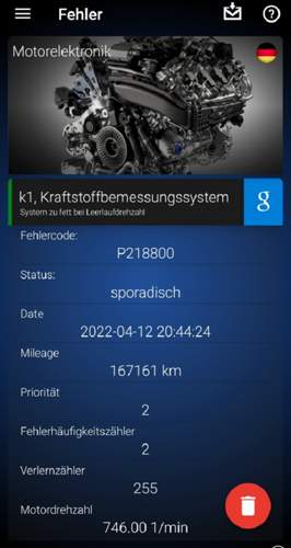

Motorelektronik
Fehlercode P21880, sporadisch
K1, Kraftstoffbemessungssystem
System zu fett bei Leerlaufdrehzahl

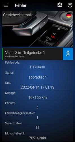

Getriebeelektronik
Fehlercode P17D400, sporadisch
Ventil 3 im Teilgetriebe 1
mechanischer Fehler

- Fehlercodes (s.o.) treten gemeinsam auf. Ausschließlich im 1. Oder R Gang bei Parkvorgängen oder Kriechen.
Ventil 3 Teilgetriebe 1 ist das Kupplungsventil auf der Mechatronik?
Mir ist die Thematik von einigen Usern bekannt: Hauptdruckventil, Kühlventil, Kupplungsventile, Rep.kit... aber die Symptome sind nicht exakt gleich und keiner hatte bisher auch den Fehler von der Motorelektronik!
System zu fett bei Leerlaufdrehzahl:
Klingt nach einem Problem von Luft und Kraftstoff Kombination.
Auswirkungen auf Getriebe in der Form denkbar? Wie könnte ich die Ursache am besten herausfinden?

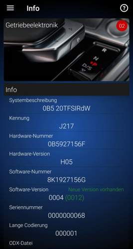

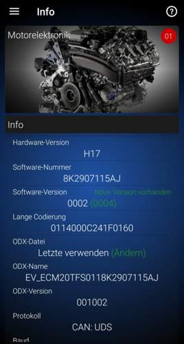

Ich möchte nächste Woche zunächst ein Softwareupdate der Motorelektronik (aktuell SW0002), der Getriebeelektr. (akt.SW0004) und weiteren Steuergeräten beim freundlichen in Essen durchführen lassen.

Mir werden neuere Versionen angezeigt. Siehe Screenshots.
Audi würde die auf Kundenwunsch nicht updaten?
Versuch es … in der Regel können und wollen die es nicht ohne tpi

klingt für mich nach KGE Kurbelgehäuseentlüftung. Wir haben den gleichen Motor und das gleiche Problem gehabt. Hier habe ich mal was dazu geschrieben, vielleicht wäre das auch bei dir eine Erklärung.

Habe eben die zealfix KGE erfolgreich eingebaut.
Leider sind die Symptome noch da. Keine Fehlermeldung aber ruckartiges anfahren und dieses Mal sogar stottern im Rückwärtsgang.

Probleme zunächst gelöst. Für wen es hilft:
Zealfix Kge selbst verbaut und Fehler mit Gemisch zu fett ist nicht wieder aufgetreten.
Motor insgesamt auch ruhiger.
Danke @Sixpack_A6_V6!
Leider war meine Kupplung hin und hat die Mechatronik beschädigt.
Habe eine neue Kupplung und Mechatronik einbauen lassen.
Problem behoben und hoffe das der teure Spaß auch noch lange hält.
Ich weiß bis heute nicht warum die Reifendruckkontrolle auch immer angegangen ist aber es scheint mit den Fehlern des Getriebes zusammenzuhängen.
