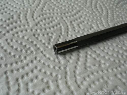

Also jetzt hast du den Motor entgültig geschrottet! Die Ölpumpe läuft bei niedrigen Umdrehungen gerade so noch mit. Aber sobald die Drehzahl steigt und mehr Kraft auf den Ölpumpenantrieb wirkt, dreht dieser durch und die Pumpe pumpt kein Öl mehr.

Suche dir eine vertrauenswürdige Werkstatt und lass die den Motor gegen einen überholten von Ebay tauschen! Das wäre wohl das günstigste für dich und du hast dein Auto wieder.

ja natürlich wenn man sowas billiges verbaut wie eine Hinterhof sechskantschraube

allerdings ist das mit dem Sechskant schon wirklich frech von VW, denn es gibt keine Kulanz die sitzen das Problem echt aus

ich habe bei meinem Passat nur den Sechskant bei 170 000km gewechselt und der sah schon sehr mit genommen aus, habe dann den Passat noch 15000km mit unguten gefühl weiter gefahren und dann verkauft nun kann ich endlich wieder ruhig schlafen😁
soweit mir bekannt trifft das Problem auch die ersten CR Modelle also wird das Thema immer wieder mal hochkommen

Passat-oelpumpe-002
