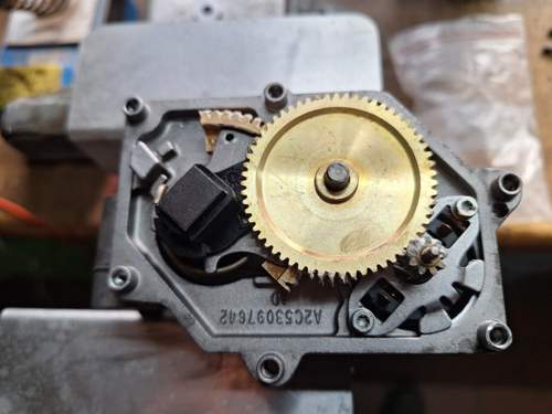

Hallo Gemeinde. War gerade mit meinem TReg unterwegs und auf einmal gab es ne Motorstörung Abgas sowie das aufleuchten der MKL . Dazu hat die Vorglüheinrichtung auch dauerhaft geblinkt.

@kawastaudt schrieb am 11. Mai 2024 um 21:25:10 Uhr:
Bin mir nicht sicher, ob das ursächlich zusammenhängt. Ansonsten Sensor noch mal abstecken.
Genau in dem Zustand befand sich meiner übrigens auch. Welchen Sensor hast du eingebaut? Hersteller?
Mfg
Ich hab den originalen von Bosch wieder verbaut
Kabel hab ich auch schon abgezogen. Fehler nach wie vor da
Moin. Bedeutet das, dass du den Sensor mechanisch repariert (geklebt) hast?
Wenn du den Sensor elektrisch abklemmst, kannst du dann wieder mit VCDS auslesen? Evtl. verstehe ich da gerade etwas falsch.

Moin
Ich hab einen neuen originalen Bosch Sensor verbaut. Sorry für die Verwirrung 😁
Und jetzt kannst du mit VCDS nix mehr auslesen/ansprechen? Was passiert, wenn der alte Sensor wieder angesteckt ist?
