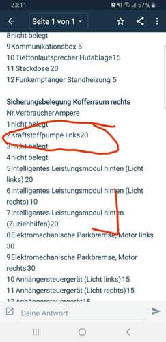

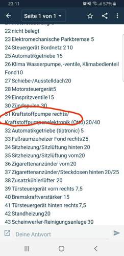

Hier die Position der Sicherungen
Es soll noch irgendwo ein Relais geben. Beim BFM wohl im Fussraum Beifahrer. Prüfe morgen erst mal die Sicherung
Gruß Groni

Sicherung Pumpe rechts ist ok. Nächster Schritt wäre Relais zu prüfen. Soll im Fussraum Beifahrerseite sein.
Gruß Groni

Hi Leute. Fehler gefunden und behoben. Das war die schnellste Reparatur ever. Ich habe mir die Sicherung 31 auf der Beifahrerseite noch mal angeschaut. Diese war ok, wie bereits geschrieben. Was mir jedoch aufgefallen ist ist Korrosion im Sicherungskasten. Also Sicherung gezogen, Caramba rein, Sicherung rein und siehe da... Fehler ist weg.
Vermutete Ursache: Letztes Jahr hatte ich die Wasserabläufe von Sonnendach in der A-Säule zu. Das Wasser lief dann im Fussraum Beifahrerseite raus. Ich denke das Wasser ist auch über den Sicherungskasten gelaufen und hat dort für Korrision gesorgt.
Kleine Ursache, große Wirkung.
Vielleicht hilft der Bericht zukünftig auch anderen.
