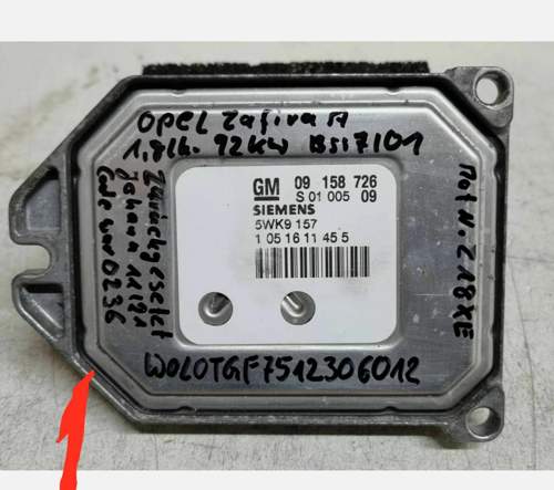

das Problem an der ganzen Geschichte ist das mein Steuergerät vom Vorbesitzer glaub ich aufgemacht wurde und rumgefuscht ist ,und ein geöffnetes Steuergerät reparieren sie nicht
Deswegen wollte ich mir ein gebrauchten aus der Bucht kaufen finde jedemengr aber nicht mit der gleichen Nummer
Da steht halt ist vom z18xe Motor und ist zurückgesetztCode hat er auch
Da wollte ich sicher sein ob ich es nehmen kann und auf programmieren lass3n kann

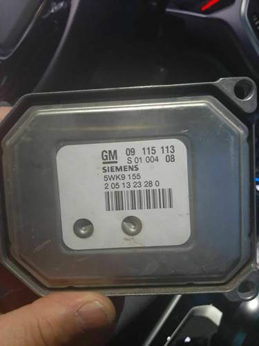

@tahsin
Nach 09 115 113 muss du schauen.
Das ist die T.Nr. und am besten noch einen Alphanumerischer Code z.B. 5WK9155.
Wenn es noch das originale in deinem Corsa ist.
Gebe mal auf der Hauptseite die FG. Nr. bei VIN ein.

Due brauchst die Teilenummer 09115113
Die Teilenummer ist aus dem TIS online
