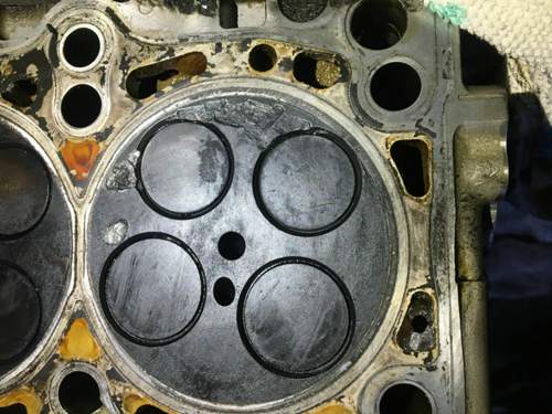

Sooo....Bilder vom ausgebauten Zustand anbei.
Ich bitte um Eure Kommentare und Meinungen..
45fd9dfd-25e2-491a-ac9a-7e48b359dea8
4637ddf6-b449-40d4-884a-c943f7dde081
Bitte doch aber nicht alle auf einmal....!
Für mich ist der Kopf und Kolben im Arsch.
Nach Injektorschaden sieht der Kolben nicht aus... keine Abnutzung durch die Düsen zu erkennen.
Wieder eine abgefallene Glühkerze...?
Das sah 2017 bei mir genauso auf Zylinder 4 aus, nur dass ich hier so gut wie keine Beschädigungen am Kolben hatte.
Bei mir war dazu ein Teil vom Auslassventil weggebrochen/verbrannt.
Habe davon leider keine Bilder... musste einfach repariert werden.
Einen "neuen" Kopf habe ich mir schon geschossen. Einen Kolben auch, aber den zu wechseln...davor graut es mir ein wenig.. :-(
Da muss das Getriebe ab, die Steuerkettenabdeckung, Kette der Ölpumpe, untere und obere Ölwanne, richtig?
Würde es Sinn machen, den Kopf erst nach dem Kolbenwechsel wieder zu verbauen, oder ist das egal?
Ich würde mir zuerst die Laufbahn mal ansehen !
Dazu brauchst nichts weiter zerlegen .
Lg.
Lauf geprüft, ist in Ordnung.
Ich Frage noch einmal: Würde es Sinn machen, den Kopf erst nach dem Kolbenwechsel wieder zu verbauen, oder ist das egal?
Könnte der Kolben auch ggf. so funktionieren?
Wenn der Kolben nur oberhalb ein paar Schläge von der Glühkerze abbekommen hat, würde ich meinen wäre die Funktion an sich doch noch gegeben...
Klar bitte Planschleifen...
Die Kolbenmulde sieht ja Top aus... da hat die Glühkerze nicht eingeschlagen.
Du bist ja nicht lange mit dem Motor gefahren.
Mit Wahrscheinlichkeit hat der Kolben seitlich noch nichts abbekommen.
Neuer Kopf inkl Ventile?
Kompression prüfen... wird erst nach erfolgtem Aufbau inkl. ZKD funktionieren - Frage in die Runde.
@A4TDI-Fahrer schrieb am 28. Januar 2020 um 20:01:10 Uhr:
Zumindest der Kopf hat deutliche Impakt-Schäden, damit wurde auch zusätzlicher Raum geschaffen, was die Kompression zusätzlich absenkt. Diese Schäden sind wegen der Kerbungen auch neue Sollbruchstellen, daher würde ich den Kopf so nicht mehr fahren.
Neuer Kopf mit neuen Ventilen wird verbaut....
Mir geht es eher um den riesigen Aufwand den Kolben des 6. Zylinders zu tauschen.
Darüber hinaus dann noch die Frage: Vor oder nach dem Verbau des neuen ZK´s?
Ich denke nicht das du den Kolben von unten einbauen kannst .(Kolbenband)
Ich habe die Kolben nur von oben verbaut(ist bauch leichter mitn Kolbenband) ,das heist zuerst kolben dann zylinderkopf.
Das Getriebe ist ja bald herausen ,und dann kannst auch die Schöne tolle Steuerkette mit Schienen und Spanner tauschen.
Wenn dann die Injektoren noch gut sind fährst wieder 150,000 ohne probleme und ohne Startrasseln..
Startrasseln hatte ich eigentlich nicht, deshalb wollte ich alle Ketten und Spanner drin lassen. Ist es ratsam diese zu tauschen?
Was heißt Ratsam ,
Keine Kette oder Gleitschienen werden mit den km. Besser !
Beim zerlegen siehst du dann die längendehnung eh.
Dann denkst Anders glaub mir.
