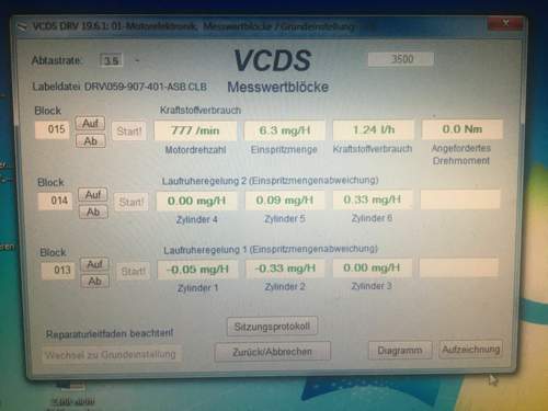

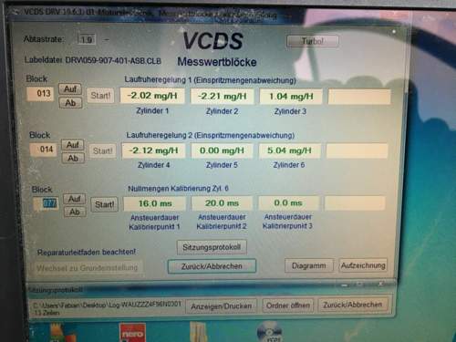

Nachdem ich den Motor gestartet habe, hat er einen recht unrunden Lauf, wackelt auch mehr als zuvor. Ich habe versucht eine kurze Strecke zu fahren...grausam.
Meine Vermutung könnte sein, dass zusätzlich zu den verkokelten Glühkerzen auch die Injektoren etwas abbekommen haben könnten.
Die Nullmengenkalibrierung ist im Vergleich zu vor 10 Tagen zumindest bei Zylinder 6 gleich geblieben. Allerdings ist die Einspritzmengenabweichung für Zylinder 6 mit über 5 aus dem Rahmen (Motor war kalt) und Toleranz beträgt +/- 2,99. Die Frage ist, auch bei kaltem Motor? (siehe Anhang) Wenn ja, hätte der Injektor 6 ja definitiv einen weg.

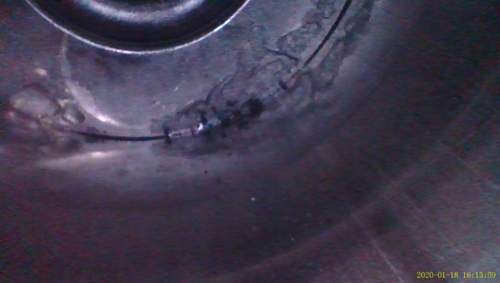

Im Zylinder 6 ist vom Glühstift, der letzte abgekokelte halbe Zentimeter steckengeblieben. Ich habe dann 2 mal versucht ohne Glühkerze im Zylinder 6 anzulassen und hatte gehofft, dass der letzte Rest rausschießt.
Gesetz dem Fall, er wäre reingefallen, könnte er im Einlass- oder Auslassventil einen Schaden angerichtet haben, der gleiche Symptome hervorruft?
Wie würdet ihr vorgehen? Injektor Zylinder 6 raus und mit einem Endoskop schauen? Passt das da durch? Aunsaugbrücke ab und dort mit Endoskop schauen?

Einspritzmengenabweichung-04
Einspritzmengenabweichung-14
Hast Du die Injektoren im neuen Motorsteuergerät angelernt ??
Endoskopieren. Vermutlich ist der Kolben vom Zyl. 6 beschädigt (Schmelzschaden), wenn schon die GK abgetropft ist, dann wurde es dort zu heiß. Da es ein 2005er ist, gehe ich davon aus, dass kein DPF verbaut ist. Aber trotzdem kann das Öl wegen defekter Injektoren verdünnen und damit einen Motorschaden herbeiführen.
Einfach endoskopieren, dann sollte Gewissheit herrschen, auch wo das Stück Metall hin ist. Wenn es jedoch durch den Auspuff gegangen ist, dann wäre ein Blick auf die Turbine des Laders interessant.

Ich werde entweder heute oder morgen mal endoskopieren und schauen, was so vor sich gegangen ist...
So, Endoskopieren im Zylinder 6 abgeschlossen...
Teil scheint offensichtlich reingefallen zu sein und hat einen Schade am Kolben verursacht...(Das Teil sieht allerdings nicht aus wie der Rest eines Glühstifts, scheint wohl etwas zerquetscht zu sein).

Puh, das sieht tatsächlich aus, wie ein zerschmolzener Rest Metall. Könnte schon von der GK stammen.
Der Kolben ist durch, meines Wissens nach kann er von unten gezogen werden. Jedoch vermute ich auch einen Schaden an den Ventilen.
