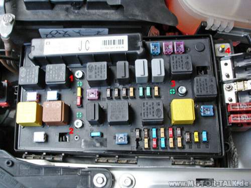

okay habe eine Sicherung gefunden die war durch.
Auto Starthilfe gegeben, aber brachte nichts...
kurz die Sicherung kontrolliert und schon wieder durch.
und zwar die FE21 20A, Ich nahm einfach die von der FE1 20A (ABS)
Schlecht, das ist die Sicherung für das Motorteuergerät.
Also dein UEC scheint geist aufgegeben zu haben. kann feuchtigkeit oder kurzschlüss drine sein.
Oder auch Motorstäuergerät bzw kurzschlüss gegen Spannung
An Raleis K12 klemme 87 gegen masse messen soll unter 0,3v sein
wenn nicht ok dann FE21 zihen und k12 klemme 87 gegen masse messen soll unter 0,3v sein
wenn ok ist Motorsteuergerät hin oder kurzschlüss Stecker motorstäuergerät PIN1,3,5
Oder Stecker UEC PIN28 gegen Spannung
Wenn ok dann Stecker Motorstäuergerät abziehen und klemme 85 gegen masse messen wiederstand sool größer 500kOm sein wen nicht ist das UCE hin.

Ist eventuell nur das relais gefeckt, hast Du mal geschaut?
Kann Problem an Kabel der UCE oder Motorsteuergerät,
Rest hat nur keine Saft
Bei den Astra H und Zafira B kommt das öffters vor das UEC defeckt wird.
Wie ich schon geschrieben habe der rest wie das AGR und der ganzer rest, meldet fehler da die stromversorgung nicht mehr gegeben ist. Und die leuft nun über das Relais K12 bei deinem Astra.

Sicherungskasten kannst du leicht abbauen und ein mal die kontackte begutachten. eventuell auch mal reinschauen wie die elecktrnik ausschaut.

Die kommen einfach nur nicht in das steuergerät rein weil das motor stg stromlos ist und somit keine verbindung mit dem pc hergestellt werden kann. Da kann man auch nich so einen guten tech2 haben oder das noch so professionelle op-com. Ich denke eher das du nur nen kurzschluss irgendwo gegen masse hast. Schau am besten vom uec die verkabelung nach und messe nach schaltplan die stromleitungen gegen masse durch. Kann auch sein das sich 2 kabel untereinander kurz schließen. Es muss nicht immer gleich der teufel an die wand gemalt werden mit neuen steuergeräten und und und. Immer erst mit den günstigen sachen anfangen 😉
HAbe ja auch gesagt das mit normalen OBD stecker meistens ja auch nur das Motorsteuergerät auslesbar ist und hier ist ja eindeutig kein saft drauf da die die sicherung 21 durch ist.
Mit Tech2, BOSH und OP-COM kommt man aber in andere steuergeräte rein, naja mal so gucken was überhaupt geht und welche FC hinterlegt sind. auch wenn das Motorsteuergerät kein saft hat.
Wenn der TE das UCE nicht ausbauen und angucken will ist das seine sache.
das werde ich schon tun keine sorge. ich lass erstmal opel rein gucken. ich denke mal du bist sehr gut in dieser materie und sobald ich eine genaue fehler quelle habe könntest du mir ratschläge geben die fehler zu beseitigen?
Man kommt ja in andere Steuergeräte rein mit Bosch usw. Nur diese verbinden sich ebenfalls nicht mit dem Mstg denn ohne Strom läuft nichts und man kann dann ebenfalls keinen Fehlerspeicher vom Mstg auslesen ansonsten muss man mir mal zeigen wie es geht 😉
wenn die Sicherung fliegt ist das schon ein Anzeichen das irgendwo ein Kurzschluss gegen Masse bzw Kurzschluss an 12V liegt sobald die Zündung eingeschaltet wird. Eventuell nen Kabel defekt oder Oxidation An/In der UEC. Das ein Motorsteuergerät sich verabschiedet (aus was für einem Grund) habe ich bisher noch nichts gehört. Aber auslernen tut man ja nie. Ich kann ja mal´, sobald ich im laufe des Tages Zeit finde, dir die dazugehörigen Stromlaufpläne raus kramen sofern diese vorhanden sind bei mir.
