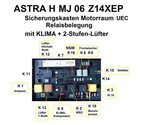

CIM defekt.
Vorher Sicherung FE 18 erneuern.
Anlassertest :
- Handbremse anziehen
- Leerlauf einstellen
- Motorhaube aufmachen
- Deckel vom Sicherungskasten abnehmen
- alte Sicherung FE 18 rausziehen und neue Sicherung FE 18 einsetzen.
- Das grosse gelbe K 1 Anlasser-Relais rausziehen und Kontakt 30 mit Kontakt 87 verbinden mit Selbstbau-Ueberbrueckungskabel.
Z.B. aus ner Hängesicherung mit zwei 6.3 mm breiten männlichen Kontaktzungen ( Flachstecker ).
Anlasser muss sofort los drehen.
Auf Bild 3 ist rechts die Sicherung FE 18 zu sehen.
Relaisübersicht UEC
K 1 Anlasser Relaissockel PIN 30-87
Sicherung FE 18
