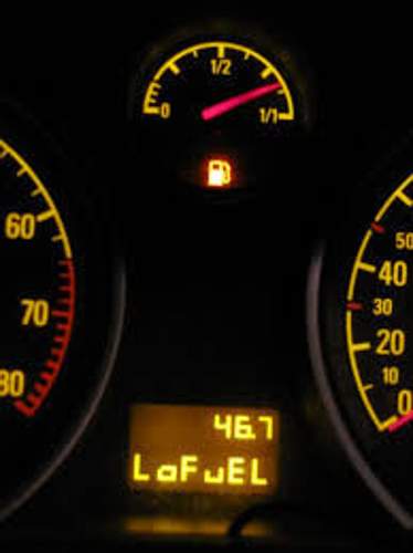

Das Bild habe ich jetzt zum Beispiel mal im Internet aufgegabelt. Vielleicht gibt es da Unterschiede im Baujahr? Einige schreiben, dass es bei ihnen immer in Hintergrundbeleuchtungsfarbe leuchtet und dann irgendwann gelber (oder oranger?) wird, wenn der Tank auf Reserve geht. Das muss ich wohl mal beobachten.

Es gibt grundsätzlich die Möglichkeit den Tacho mit oder ohne permanenter Hintergrundbeleuchtung zu betreiben. Das ist programmierbar. Wenn die Reserve erreicht wird, dann leuchtet die LED orange. Kommst du ans Ende der Reserve, beginnt die LED zu blinken. Baujahrabhängig ist da nichts.
Warum postest du nicht einfach mal ein Bild von deinem Tacho im Normalzustand? Das wäre doch eigentlich das erste, wenn du dazu fragen hast.

Anbei meine Tankanzeige, das Tacho wird scheinbar immer beleuchtet, egal ob Licht am Auto an oder aus.
20231123
Ja, das ist mit permanenter Hintergrundbeleuchtung. Die Tankanzeige ist doch nicht heller oder andersfarbig, als der Rest der Anzeigen. Da muss einem doch klar sein, dass es ein Normalzustand ist. Also nichts auffälliges!
