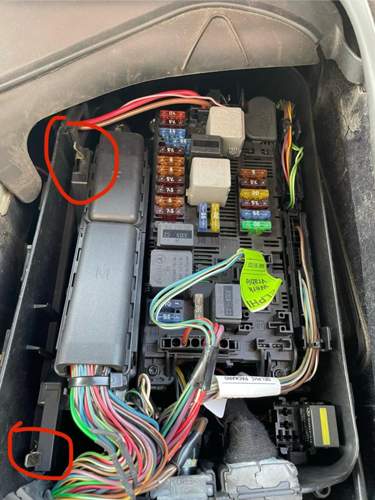

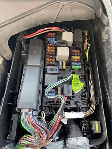

Das Motor Steuer Gerät. Das soll ich auf Flüssigkeiten prüfen. Ich habe ein Foto angehangen. Soll ich das ganze ding wo ein „M“ und „F“ drauf ist, zu mir hochziehen?
Motor Steuer Gerät
Links aushaken und dann hochziehen

Meinst du diese dinger?
Klicks
leider liest du als die Beiträge nicht ganz , egal
An dem Steuergerät mit der Bezeichnung M gibt es unter dem Stecker mit den ganzen Kabeln einen Plastikverschhluß , wie ein Schieber und diesen musst du einfach nach vorne in Fahrtrichtung ziehen
@Leonsdad schrieb am 14. September 2024 um 17:12:53 Uhr:

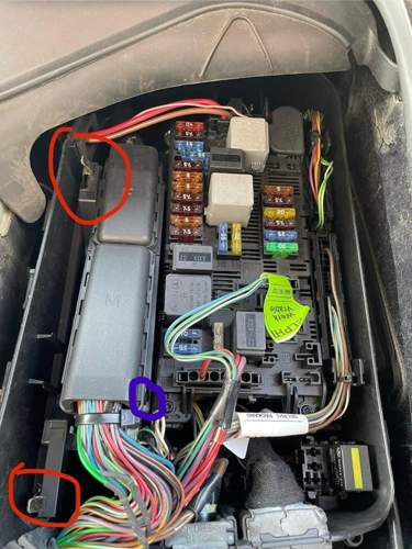

Das habe ich ja gemacht, aber trotzdem kann ich dann nicht die Plastikabdeckung wo das M drauf ist weg machen. Ich glaube es liegt daran das genau dort ein Kabelbinder dran ist und deswegen dieser im Weg ist wenn ich den aufschieben möchte😕
Ich hoffe du kannst mir ungefähr folgen
Nein da brauchst Du nichts wegschneiden. Den Kabelbinder etwas nach unten drücken. Der Schieber geht etwas stramm, wenn man den noch nie ab hatte. Einfach etwas Mut und Geduld. Man braucht teilweise drei Hände.
um Gottes Willen bitte bitte nichts an den Kabeln oder an der Plastikabdeckung machen geschweige denn am Kabelbinder alles so lassen
unter dieser Abdeckung ( nicht wenn du sie weg machst ) zwischen dem MSG und dem Stecker dort ist so eine Plastikgabel diese sollst du nach vorne ziehen , schieben dann geht der Stecker hoch
Ich habe jetzt dein Bild genommen und das Plastikteil in blau umrandet
hey noch was das ist genausowas wie der Verschluß von deinem Sicherungskasten dort ist doch auch links und rechts so ein Schieber
