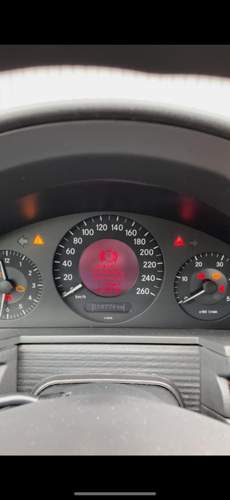

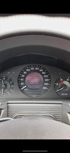

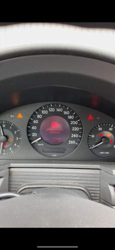

UPDATE: Auto springt wieder nicht an!
Das Auto springt seit heute Morgen, plötzlich wieder nicht an. Wenn ich den Schlüssel auf Position 2 Stelle kommen sofort wieder mehrere Fehlermeldungen. Nachdem ich den Schlüssel auf Position 1 stelle, wird mir was von der Batterieschutzfunktion angezeigt. Am Abend gestern hat das Auto schon länger gebraucht beim Starten. Wir haben gestern das Auto ausgelesen und wieder soll angeblich der Kurbelwellensensor defekt sein. Nachdem wir die Fehlermeldung gelöscht haben, ist sie auch wieder nicht aufgetreten. Gestern Sprung er tatsächlich einmal sogar wieder nicht an, jedoch hat es beim zweiten versuch geklappt. Die Spannung war, nachdem er anging sofort wieder bei 13,9V bis 14V also optimal.
Reduzierte Bremsleistung Motor starten!
Bremse defekt! Anhalten!
Batterieschutz

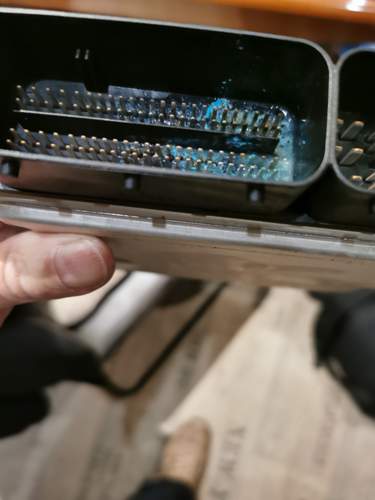

Ich glaube nicht dass du einmal nach der Steckverbindung vom Steuergerät nach geschaut hast wegen Wasser oder Oxydation
@Leonsdad schrieb am 14. September 2024 um 12:25:16 Uhr:
Habe ich nicht, da der Motor doch die anderen male doch sonst gar nicht hätte anspringen können, oder habe ich ein Denkfehler?
Oxydation bedeutet doch
Heute Kontakt und durch nur einen kleinen Ruck oder Wackler keinen Kontakt und alles spinnt
@Leonsdad schrieb am 14. September 2024 um 12:30:47 Uhr:
Dann gehe ich jetzt eben runter und schaue nach.
schau dir mal meins an , heute hatte ich Turboladerprobleme an einem anderen Tag war es der Temeratursensor und so weiter , es hat lange gedauert bis ich da nachschaute
Img-20231117
@Leonsdad schrieb am 14. September 2024 um 12:33:35 Uhr:
Also muss ich auch das Motorsteuergerät wirklich von dort entfernen, richtig? Gibts dabei irgendetwas zu beachten bevor ich das noch kaputt mache.
Nach meinen Erfahrungen muss das irgendwo ein „Wackler“ sein. Entweder Oxidation oder ein in der Klemmspannung nachlassender Steckkontakt. Jede Steckverbindung gibt auf Dauer nach.
Bei meinem Oldtimer funktionierte die Klima nur sporadisch. Dann habe ich mich mal bis zu dem zuständigen Relais durchgebuddelt. Das befindet sich im sogenannten Schmugglerfach vorn im Kofferraum. Da war der Stecker schon ganz verschmort, weil der Übergangswiderstand so hoch war. Stecker gewechselt, Relais erneuert, alles wieder schick.
