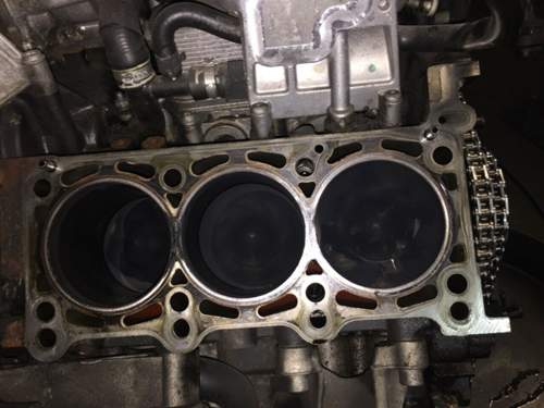

Ich fahre ein Audi A6 4f 3.0 TDI Motorcode: cdya
Mir ist zurzeit aufgefallen das mein Motor komisch startet also.
Er braucht
Etwas länger als sonst es fühlst sich so an als ob die Zündung verstellt ist. Ob kalt oder warm
Wenn ich das Auto jetzt 10min nach einer Autobahn fahrt stehen lasse, und wieder starte startet er so als ob die Zündung verstellt ist er ruckelt ganz kurz.
Dann hatte ich mal probeweise bei eingelegter Fahrstufe P. Das Gaspedal vol durch getreten. Beim runter kommen hat der Motor kurz gezittert.
Und mir ist auch aufgefallen das die verbrauchst Anzeige von 0.8 oder 0.9 auf 1.1 und 1.2 l/h gestiegen ist
Ich hoffe ich könnt mir helfen
Ps. Fehlerspeicher war leer

So Leute ich habe was neues.
Habe das Auto bei vw abgestellt.
Und die haben gesagt auf Zylinder 5 u. 6 die Hälfte an Kompression Aso 9 bar 🙄g
Was meint ihr dazu meint ihr die Injektoren sind so undicht das die die Hälfte der Kompression rauslässt
ich bin kein Profi aber das kann ich mir irgentwie nicht vorstellen. Ich könnte mir eher verschliessene Koblenringe vorstellen denn laut Deinen Injektorenwerten sind die eher verkokelt und haben keinen Nadelsitzverschleiß. Bei verschlissenen Koblenringen könnte überschüssiges Öl verbrannt werden was die Verkokelung der Injektoren begünstigen würde.

Als nächstes würde ich mit einem Endoskop in diese Zylinder reingucken und nachsehen, ob die Kolben Schmelzschäden aufweisen. 😰

Ja aber komischerweise verbraucht der kein Öl und der raucht auch nicht von hinten raus.

Man hört auch bei den beiden Zylinder, also aus dem Bereich das da was durch drückt. Also so ein dumpfes Geräusch.
Gibt welche bei Amazon mit USB. Kann ja auch was mit den Ventilen sein.

Wir haben das Problem gefunden. Schon länger das Auto rennt auch schon wieder.
Die Zylinderkopfdichtung zwischen Zylinder 5 u. 6 war durch.
Zylinder 5 u. 6 haben sich die Kompression gegenseitig geteilt.

Die Zylinderkopfdichtung war defekt.
Da mein Motor ja schon mal über CAROOBI reparier wurde, hat das ganze nur 1 Jahr gehalten naja.
Ich habe das auch meinen Mechaniker erzählt das der Motor komplett überholt worden ist vor einem Jahr, wieso jetzt die kopfdichtung kaputt gehen kann. Er meint VW/Audi sagt bei den Motor die Köpfe nicht zu planen. Es könnte sein das der Kopf verzogen war und die haben denn so wieder eingebaut nach Reparatur Leitfaden.
Hier noch ein Par Bilder
Klar kannst den planen , iss kein Problem.
Vom schaden her würde ich sagen das der Kopf auf jeden Fall ne Banane macht
