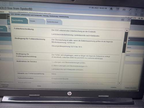

Danach einen Freund geholt mit Original Software Gerät auslesen lassen war der fehlerspeicher:
CODE 283400 Lambdasonde nach Katalysator, Heizung,Ansteuerung, Unterbechung

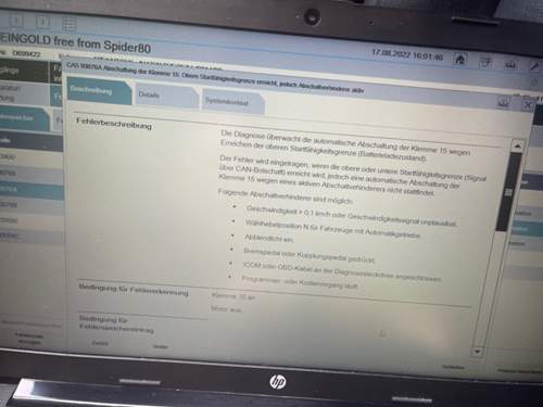

CODE 93076A Abschaltung der Klemme 15 Obere Startfähigkeitsgrenze erreicht jedoch Abschaltverhinderer Aktiv
Es war ein Kabelbruch/Marderschaden an der Lambdasonde es wurde mit original Lambdasonde ausgetauscht.
Der Fehler war auch sofort wieder weg die Klemme 15 Fehler war weiterhin da aber der Motor wollte immer noch nicht anspringen, dann mit sämtlichen IT-Ler und Mechaniker gesprochen ob es am der Klemme 15 liegen könnte. Fazit nein evtl. die Kraftstoffpumpe verstopft. die Kraftstofffilter wurde auch ausgetauscht. Batterie auch nebenher voll geladen über 12.9V.
FEHLERSPEICHER NOCH MAL GELÖSCHT UND ALLE FEHLER WAREN WEG.

Die Einträge im Fehlerspeicher bezüglich Klemmenabschaltung und Startfähigkeitsgrenze hatte ich mal in Verbindung mit einer defekten Batterie.
Allerdings stand dann auch im Fehlerspeicher drinnen, dass Unterspannung besteht.
Ich würde mir mit Rheingold mal den Batterieladezustand bzw Ladehistorie anschauen.

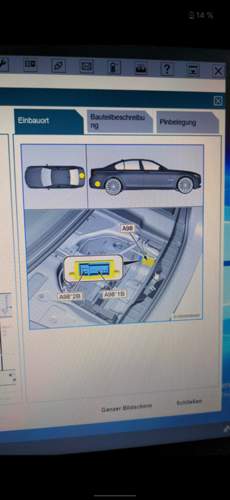

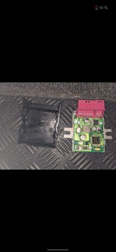

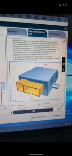

Servus, also ich hatte beim F10 das Problem, dass das Auto bzw. der Motor sogar während der Fahrt ausgegangen ist! Problem war letztendlich Wassereintritt im Kofferraum. Da sitzt zumindest im F10 das EKPM (Modul für Kraftstoffpumpe). Modul war komplett nass und hat deshalb die Pumpe nicht richtig angesteuert. Alles getrocknet und funktioniert wieder. Vor allem wenn die Ablaufrinnen über den Rücklichtern nicht mehr dicht sind bzw. gebrochen. Vielleicht hilft es ja weiter.
Danke für dein Beitrag. Die Kraftstoffpumpe wurde überprüft per Manometer und überm Software. Es ist an einem Sonnigen Tag passiert wo es während der Fahrt ausging. Und will der nicht mehr laufen. BMW will jetzt anfangen die Steuergeräte auszutauschen, aber das habe ich nicht eingesehen habe das Auto leider Verkauft. Aber wenn ich was höre werde ich aufjedenfall reinschreiben.
