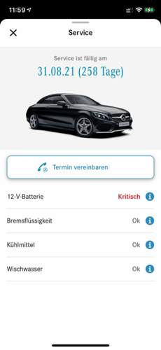

ich habe hier mal fleißig mitgelesen und habe folgendes „Problemchen“ und hoffe einer kann mir helfen 🙂
Meine Tochter hat das Licht angelassen und es wurde mir ein niedriger Batteriestand in der Me App angezeigt. Dachte erst die App ist Schrott, aber nein meine Tochter und ihr Spieltrieb 🙂
Batterie geladen und ausreichend gefahren, meist Strecken von ca. 50km, aber immer noch Meldung in der App.
Ich habe nun dieses Geheimmenü aufgerufen und konnte BN59 ablesen. Dank eurer Kommentare konnte ich feststellen, dass dies nicht so gut ist 🙂
Wie gehe ich am besten vor? Soll ich nochmals laden oder brauche ich eine neue Batterie? Oder doch Spannungswandler?
Vielen Dank vorab 🙂

Mittlerweile bin ich der Meinung, dass der Wert wohl nicht immer verlässlich ist. Ich würde wirklich voll laden, notfalls wenn die App motzt diese runter werfen und neu installieren und konfigurieren. Ansonsten eine neue Batterie. Ich hatte die gelbe Meldung, die du nicht hast...daher schätze ich ist es auch ein anderes Problem. Wichtiger wäre ertsmal anzusehen, ob der Wert sich beim fahren erhöht. Also vorher nachher das du sicher sein kannst dass geladen wird.

Hmm einmal laden dann gucken. Sonst wäre der Wechsel des Spannungswandlers ne Idee. Mach doch folgendes: laden, bissl fahren und gucken ob die Werte sich erhöhen und gucken ob die Meldung wiederkommt. Sonst mit dem hier gelesenen Wissen zu einer Werkstatt fahren und den Wandler machen lassen.
So mach ich es auch! Dankeschön!!!
Über Nacht geladen und folgende Werte angezeigt bekommen:
Sollte doch inzwischen klar sein, der Spannungswandler hat nichts mit der Batterie zu tun.
@MOMOMO12 schrieb am 16. Dezember 2020 um 09:31:43 Uhr:
Die Werte, auch BN 76 sind sehr wahrscheinlich völlig OK. Eine Batteriewarnmeldung solltest Du jetzt aber nicht mehr bekommen.
Leider doch, aber nur in der App...
App mal beenden ("killen"😉 und neu starten. Bei mir "hingen" ältere Meldungen auch schon mal fest.
Munter bleiben: Jan Henning
Habe gestern auch eine Deinstallation durchgeführt und wieder neu drauf, immer noch. Ich fahre später mal eine Runde, dann sehen wir mal weiter 🙂
Auf die App würde ich nicht viel geben. Da gibt es hier zu viele Berichte über falsche/alte Meldungen.
