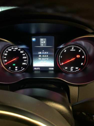

ich werde bald echt irre mit meinem Fahrzeug. Es ist ein 2014er W205 Limo (C180) mit gerademal 55.000km auf der Uhr.
Mich verfolgt seit Monaten das Problem, dass die im Betreff genannte Meldung nicht repariert/beseitigt werden kann.
Vorab, es gibt keinerlei Einschränkung oder Startschwierigkeiten, alles funktoniert wie es soll.
Aaaaber seit einigen Monaten begrüßt mich NUR MORGENS die Meldung "Motor starten s. Betriebsanleitung (Batteriesymbol)". Dabei ist es egal ob die Außentemperaturen warm oder kalt sind.
Ich war in meiner Werkstatt, welche sagte Batterie ist TOP. Ok dann sicherheitshalber aufgeladen und weiter ging es. Aber nächster Morgen, Meldung schreit mich wieder an. Ab zur Werkstatt Batterie wechseln. Fehler weiterhin da.
Dann Ruhestrommessung und Überprüfung der Steuergeräte, alles in Ordnung. Dann alle Installationen entfernt zum testen, welche ich im Laufe der Zeit eingebracht habe (Ambiente von Ali-Express, Mercedes Logo in Tür, dynamische Blinker im Spiegel). Fehler besteht weiterhin. Es hätte wohl die Ruhestromanzeige gezeigt, das etwas nicht stimmt, aber Meldung weiterhin da. Dann wieder in die Werkstatt, getestet ob die Batterie ggf. nicht korrekt angelernt war, aber alles in Ordnung.
Es ist alles in Funktion, aber die Meldung suckt hart. Ich habe mir Auslesegerät gekauft, jeden Tag gucke ich rein, aber Meldung weiterhin da ohne das es eine Einschränkung gäbe.
Ich weiß nicht mehr was ich machen soll.
Vielleicht habt ihr eine Idee oder solch ein Fehler schon gehabt oder gar beseitigen lassen. Meine letzte Idee wäre, das etwas mit dem Thermostatventil nicht in Ordnung ist und dieses das "Problem" verursacht...ist dies überhaupt im Einklang und möglich? Nach einer längeren Autobahnfahrt hat die Motorkontrolleuchte geleuchtet. Stecker ran...Meldung -Thermostatventil überprüfen, soll wohl falsche Werte Liefern sagt die Werkstatt-. Bevor ich das angehe wollte ich erst eines zu Ende bringen.
PS: wenn ich dann auch nur ein klein wenig fahre, ist die Meldung weg und erst am nächsten Morgen wieder da.

Um hier nochmal mitzuteilen was nun los ist/war, es war tatsächlich der Spannungswandler. Wurde ausgewechselt und nun ist alles in Ordnung, auch die vermeintlich zu schwache Batterie ist voll in Ordnung, seit Tagen keine Probleme mehr. Hoffe hiermit jemanden helfen zu können.

Ich werde nächste Woche zu einer auf Mercedes spezialisierten Werkstatt fahren und mein Problem schildern. Heute früh dachte ich "uhhhhh kalt, kommt bestimmt die Meldung", aber nein mich begrüßt ein tolles Fahrzeug mit einer BN von 95. Ich raffe nichts mehr.

ich habe hier mal fleißig mitgelesen und habe folgendes „Problemchen“ und hoffe einer kann mir helfen 🙂
Meine Tochter hat das Licht angelassen und es wurde mir ein niedriger Batteriestand in der Me App angezeigt. Dachte erst die App ist Schrott, aber nein meine Tochter und ihr Spieltrieb 🙂
Batterie geladen und ausreichend gefahren, meist Strecken von ca. 50km, aber immer noch Meldung in der App.
Ich habe nun dieses Geheimmenü aufgerufen und konnte BN59 ablesen. Dank eurer Kommentare konnte ich feststellen, dass dies nicht so gut ist 🙂
Wie gehe ich am besten vor? Soll ich nochmals laden oder brauche ich eine neue Batterie? Oder doch Spannungswandler?
Vielen Dank vorab 🙂

Mittlerweile bin ich der Meinung, dass der Wert wohl nicht immer verlässlich ist. Ich würde wirklich voll laden, notfalls wenn die App motzt diese runter werfen und neu installieren und konfigurieren. Ansonsten eine neue Batterie. Ich hatte die gelbe Meldung, die du nicht hast...daher schätze ich ist es auch ein anderes Problem. Wichtiger wäre ertsmal anzusehen, ob der Wert sich beim fahren erhöht. Also vorher nachher das du sicher sein kannst dass geladen wird.
