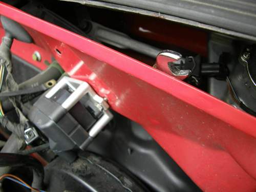

Um die Zündspule (Zündmodul) abbauen zu können, musst Du ja die Wasserkastenabdeckung soweit anheben, dass Du die Kontermuttern der Befestigungsschrauben mit einem Ringschlüssel festhalten kannst. Das ist fummelig und Du musst aufpassen, dass Dir die Kontermuttern nicht in den Wasserkasten fallen.
Siehe Fotos (die sind zwar vom ABU 1,6 l aber das ist unwichtig).
