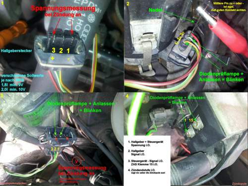

- Welche Aufgabe hat der Hallgeber genau ?
Wie Funktioniert er ? Was löst er für Fehler aus wenn defekt ?
Wie kann man ihn messen?

Er gibt das Zündsignal für den Motor und das Drehzahlsignal fürs Tacho.
Er reagiert auf ein Magnetfeld das von der Rotorblende mit Fenstern im Verteiler freigegeben wird.
Und schaltet ca Betriebsspannung (min9V) durch.
So das du eine Rechteckspannung hast, die das Steuergerät verarbeitet und es dem Zündmodul weiter gibt. (Fenster - Zeitverzug in ° im Steuergerät - Zündung - Zündkerze)
Defekt kann von nicht anspringen, schlecht laufen, ruckeln - häufig auch erst wenn warm.
Da Fehler meist sporadisch sind, ist es eine Erfahrungssache.
Mit Diodenprüflampe kann man total Ausfall sehen oder mit Oszilloskop.
(Aber 100% sieht mans nicht, sporadisch)

das steht auch alles bei MT, aber du wolltest sicher unser wissen auffrischen 🙂
Zuendung-testen-3965462011495430759
