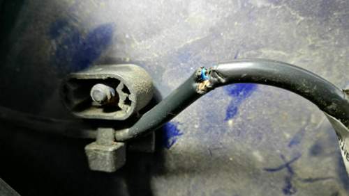

Servus miteinander,
ich glaube den Fehler gefunden zu haben. Es war ein Marder.

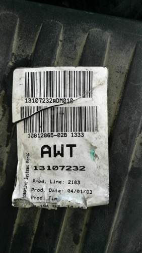

Frage: Was macht das Kabel bzw. wofür ist das?
Siehe Fotos
Ich habe es wieder zusammengelötet und siehe da, alles geht wieder. Wahrscheinlich war dies mein Masseprobleme.

Der Zettel war am Kabel befestigt.
Ja, aber, das war nicht der Fehler.
