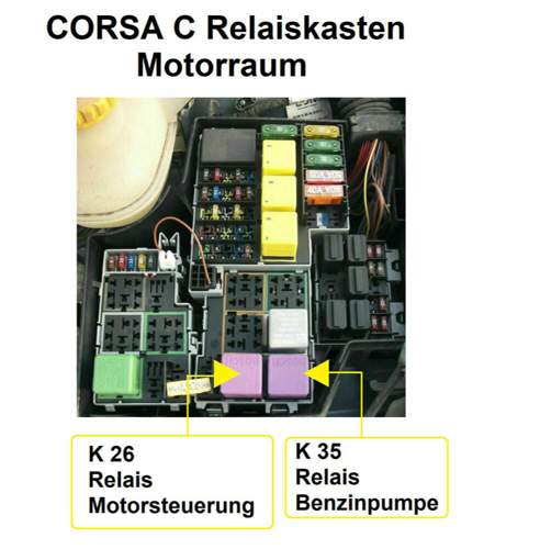

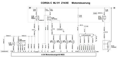

Hi, ich hole diesen staubigen Beitrag mal hoch. Weiß denn jemand woher die Ansteuerung für dieses relai kommt das das motorsteuergerät mit Spannung versorgt? Das klackert ja vor sich hin bei Zündung ein.
Danke
Das Relais fürs MSG heisst K 26 und ist massegeschalten vom MSG.
d.h.
MSG schaltet Spulenausgang vom Relais ( Klemme 85 ) nach Masse durch.
Folge :
-Relais schaltet Kl.30 nach Kl.87 durch und MSG wird mit Strom versorgt.
Man kann auch sagen : K 26 macht aus Batterie-Plus Kl.30
Kl.15 Zündungsplus.
Wenn Relais-Tausch nix gebracht hat, dann Relais entfernen und Kontakte brücken.
Dann kann MSG das Relais nicht mehr ansteuern und MSG wird direkt mit Kl.15-Zündungsplus versorgt.
Wow das ging ja flot. Danke genau K26 war es.
Ja dann hat wohl das Steuergerät einen Defekt
Brücken habe ich auch schon gedacht aber auf Dauer saugt der mir dann doch die Batterie leer oder?
Nein.
"Saft " gibt's nur fürs MSG bei Zündung an.
CORSA C K 26 und K 35

@pejot90 schrieb am 3. Januar 2021 um 20:31:47 Uhr:
Ich muss mir mal das Steuergerät genauer anschauen.
Bringt nix.
Die Endstufe im MSG, die das K 26 schaltet , wird zerschossen sein.
Gibt's oft beim K 35 -Benzinpumpen-Relais.
Sogar der ADAC brückt vor Ort die Kontakte.
Das wissen die Reparatur-Fritzen mittlerweile.
Motorsteuerung Z14XE
Ach du hast ja sogar das Bild da hochgeladen. Ja beide Relais klackern da gleichzeitig. Und die obd flackert im gleichen Rhythmus.
Dann sprüh mal anständig Kontaktspray in beide MSG-Stecker.
