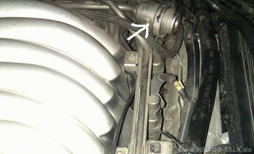

Ich hab auch das Ruckeln unter 2000 Umdrehungen.... der Drehzahlmesse schwankt leicht nach oben und der Motor dreht kurz höher. Wenn er kalt ist scheint es rein subjektiv weniger zu sein... ich hab jetzt einen defekten Gewebeschlauch entdeckt - allerdings bin ich absolut kein Autofachmann. Vielleicht kann mir jemand sagen, was das für ein Teil auf dem Bild ist und ob das Ruckeln damit in Zusammenhang stehen kann.
Danke schonmal für Antworten.
Bild-2-7916546649484640293
Meines Wissens müsste das der Benzindruckregler sein.
ok.... danke für die antwort.
kann der für das ruckeln verantwortlich sein ? oder eher nicht ? ich hab in dem forum schon mitbekommen, dass es zig verschiedene ursachen geben kann.... von getriebe bis luftmassenmesser und lamdasonde.
gruß
bzw. der gewebeschlauch der an dem benzindruckregler angeschlossen ist....

kann keiner sagen ob auch der benzindruckregler für das ruckeln verantwortlich sein kann ??
Klar kann der das. Wenn der nicht versorgt wird, steht durchgehend der volle Druck an, auch in den unteren drehzahlen, was dazu führt dass das Gemisch zu fett wird. Solltest du aber im Fehlerspeicher finden.
