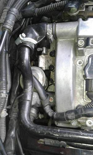

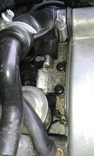

Das ja, aber undichte Stellen im System sind nie gut. Zum Thema Falschluft fällt mir noch die Kurbelgehäuseentlüftung ein, versifftes
Druckregelventil
oder gebrochenes
Verbindungsstück
unter der Ansaugbrücke. Auch der
Ansaugschlauch am Turbo
kann Risse haben und Falschluft ziehen.

Zum Thema Falschluft fällt mir noch die Kurbelgehäuseentlüftung ein, versifftes Druckregelventil oder gebrochenes Verbindungsstück unter der Ansaugbrücke. Auch der Ansaugschlauch am Turbo kann Risse haben und Falschluft ziehen.
Das hatte ich schon selbst geprüft und wie gesagt einen Schlauch entsprechend ausgewechselt. Werde mir das Ganze aber zur Sicherheit erneut anschauen (hoffe, ich komme am Sonntag dazu). Irgendwie erscheint auch mir dies als Ursache am plausibelsten.
