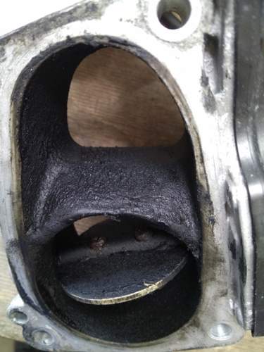

Ich vermute Du fährst relativ viel Langstrecken und entweder die alte Software oder erst seit kurzem 23x6
@RalleRS2
Ja, mit dem Ab-Grade 23x6 bin ich bisher erst knappe 50km gefahren. Auto steht zur Zeit wegen diverser Umbauten. Deswegen war ich neugierig, wie bei mir der Ansaugtrakt aussieht. Vor allem habe ich dann mal ein Vergleich wieviel mehr Schmodder durch die 23x6 ensteht. Die Bilder, die ich bisher (auch von A6/4G vor 23x6) gesehen habe, fande ich zum großen Teil schon ziemlich heftig. Da brauch man sich nicht wundern, daß der Motor nicht mehr gescheit läuft.
Bei meinem 2,5L "V6 Trecker" aus dem A6/4B (Euro 4 ohne echten DPF) sah der Ansaugtrackt mit 160tkm wesentlich schlimmer aus (hatte auch schon das wassergekühlte AGR System). Daher hier wirklich positiv überrascht.

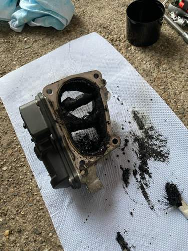

Ich habe bei mir mit Erfolg auch die Drallklappe gereinigt, war total zu gesetzt. Auto fährt um Welten besser.
Ich habe jetzt aber einen deutlich höheren Verbrauch. In der Stadt 9-10l. Langstrecke bin ich nach der Reinigung noch nicht gefahren.
Muss man die Drallklappe neu anlernen oder irg was beachten wenn man die gereinigt hat?
Also der jetzigen Power die das Auto mit der Reinigung bekommen hat kann man den höheren Verbrauch vllt rechtfertigen aber wollte mal nachfragen ob jemand Erfahrung hat

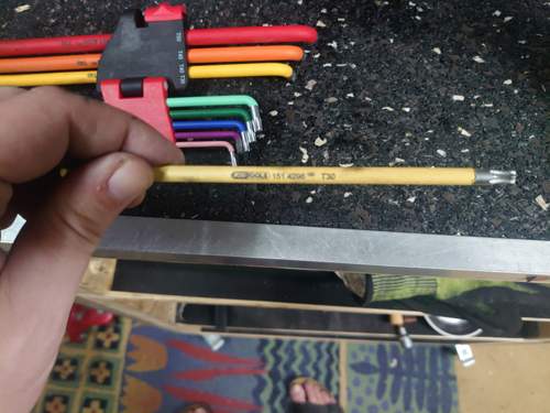

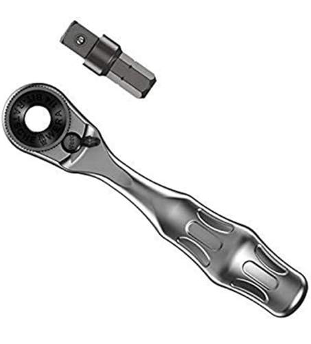

Welches Werkzeug hast du oder auch der Rest genutzt, um alle Schrauben zu lösen?
Ich bin schon bei der unteren Schraube der Klappe rechts gescheitert 😁 Ich habe es einfach nicht geschafft, mit meinem Werkzeug die Schraube zu lösen. 😁
Hättest du eventuell Teilenummern von dem Werkzeug?
Mit freundlichen Grüßen

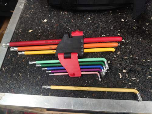

Hi @VwBora27,
ich weiß genau welche Schraube du meinst😁
Die hab ich mit dem gelben auf dem Bild im Anhang gut aufbekommen. Damit kannst du etwas schräg ansetzen. KS Tools 151.5210
AGR hab ich mit einer Miniratsche (siehe ebenfalls Anhang) aufgemacht. Der Rest hat mit Standardwerkzeug geklappt.
Das sollte dir hoffentlich helfen😉
Viel Erfolg!
Schöne Grüße

Das sieht gut aus. Danke für die schnelle Antwort 🙂

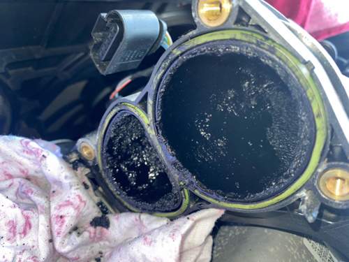

Hi @VwBora27
Hier die Fotos wie angekündigt.
Schöne Grüße

@Unzman Danke für die Hilfe. Ich habe eben alles geschafft. :-)
Meiner war dreckig für 230.000 KM, aber ich hätte es eigentlich schlimmer erwartet. 😁
Wagen ruckelt nicht mehr beim start.
So ganz sauber habe ich es aber nicht bekommen, weil es so hartnäckig war.
Ich kann noch ein Magnetstab empfehlen, falls euch eine Schraube runterfällt. Mit dem Magnetstab habe ich, schwer zugängliche Schrauben einfacher entfernen können. 😎
