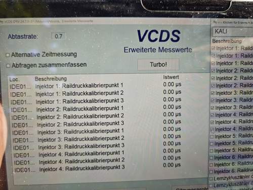

Die Werte die ich aber jetzt verfolgen kann sehen mit dem anderen Injektor besser aus als mit dem von Biberach.
Ich Frage mich auch warum auf dem Zettel eine andere Teilenummer steht und wieso man den alten Kupferring noch drauf macht.
Meine ganzen kalibriewerte stehen immer noch auf 0 warum das so ist weiß ich nicht.

Es gibt hier ein Thema wo es nur um injektorenwerte geht, da haben auch viele die raildruckkalibrierwerte gepostet. Da gab es jedoch sowas wie bei dir nicht.

Wenn ich einen gebrauchten,alten einbaue habe die auch Werte nur halt die nagelneuen nicht.
Achso, das ist wirklich interessant
Dann scheinen die Injektoren vielleicht wirklich gut zu laufen
