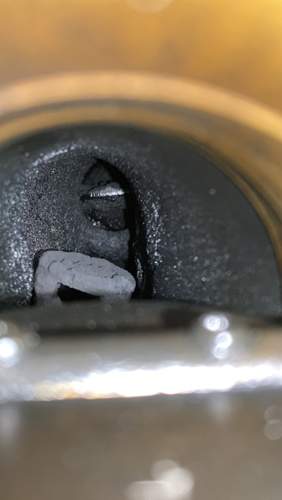

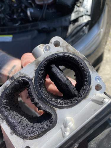

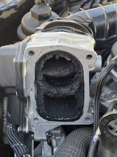

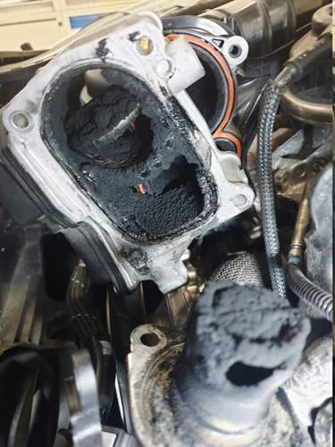

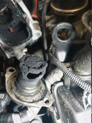

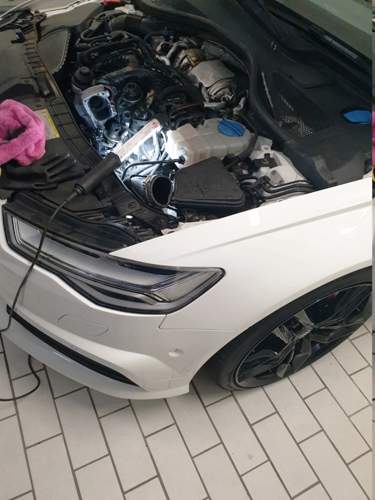

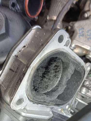

Haben gestern endlich Zeit gefunden und haben am Ansaugsystem rumgeschraubt (von 15-20uhr mit Schrauben verlieren und verfluchen das es alles so eng war ??) und wir waren sehr verwundert wie dreckig das doch nach 112.000km sein kann. Vermuten hier das es wegen dem Defekt Bzw. nicht richtig funktionierenden AD Blue Ventil, dass nicht richtig verbrannt wurde (wenn ich falsch liege dann korrigiert mich hier). Hab euch paar Bilder reingestellt wie das bei mir aussah. Bild 1 wurde von der Drosselklappe aus gemacht. Die Drosselklappe vorne war sauber (Siehe Bild 9). Heute in der Früh habe ich das Auto gestartet und Siehe da, kein ruckeln und er läuft sehr ruhig. ???? Man merkt sofort das er genug Luft bekommt und er hängt besser am Gas.
Gereinigt haben wir das grobe mit einem Handschuh und einer kleinen Bürste und den Rest mit dem Drosselklappen Reiniger Spray (Sallmann für 9,95€).
Wir haben nur 3 Teile gereinigt siehe Bild 10.
Das ganz große Ding siehe Bild 11 haben wir uns doch nicht getraut weil oben die Hochdruckleitungen vom Diesel waren. Vielleicht beim nächsten mal wenn wir mehr Zeit haben? ??
Bin echt zufrieden und Danke euch alle für die Tipps ????
Ps. Bei mir sind keine Fehler aufgetreten die ich löschen musste obwohl wir alle Stecker gezogen haben die an den Rohren lagen.
Bild 2
Bild 3

Das ist normal mit der Verschmutzung liegt vor allem an der 23x6 Software und wenn man eher weniger Langstrecken fährt.
Die Ansaugbrücke lohnt sich nicht extra zu demontieren.
Der meiste Schmodder bleibt am Eingang der Brücke hängen. Das hast Du ja alles gereinigt.
Du kannst noch einen Ansaugsystemreiniger verwenden, den Du vor der Drosselklappe bei laufenden Motor einsprühst. Wichtig ist es danach ne Weile im mittleren Drehzahlbereich zu fahren, damit die Rückstände im Kat und DPF richtig verbrennen.

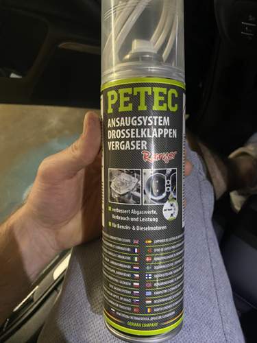

Wir haben das ein bisschen anders gelöst mit dem restlichen Dreck. Nach dem reinigen haben wir das Auto gestartet und er ging nach paar Sekunden wieder aus. Lag bestimmt daran das der dreck bis in den Luftfilter gewandert ist. Haben den Stecker gezogen und danach nochmal gestartet, er ging an. Mit dem abgezogenen Stecker haben wir mit dem Reiniger (Bild 1) eingesprüht bei maximal 2.000 Umdrehungen. Damit der Restliche gewanderte Dreck richtig verbrennt.
Reiniger
Biete Zustand nach 185K :-) Meiner fing auch langsam beim Start an zu ruckeln.
Kein Wunder. Da kam extrem viel Matsch raus...jetzt schnurrt er wieder.
