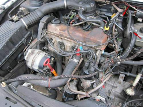

@Espaceweiß schrieb am 23. Januar 2019 um 14:03:00 Uhr:
gäbe es vielleicht die Möglichkeit, den Bypass mal abzufotografieren, bzw. eine Anleitung, wo genau der sitzt und wie man ihn ggf. ausbaut?
Ich habe insofern Glück, als dass ich den Golf in der Garage stehen habe, und dass er nicht erst freigekratzt oder sonstwie fahrtauglich gemacht werden muss, dennoch wäre ein wenig Wärme - gerade zur Frontscheibe hin - nicht schlecht.
Martin
Bittschön.
Bypass-img-0237-klb

Beim RP sitzen die 2 Kühlmittel Temp.Fühler oben vor dem Ventildeckel, ein roter und ein blauer. Soweit ich mich erinnere gibt der Blaue die Temperatur and das Steuergerät (könnte dein Übeltäter sein) und der Rote versorgt den Tacho. So ein Dingen kostet um die 6€
Bei defektem Ansauglufttemp.Sensor läuft er im Notlauf hat aber nicht solche Probleme, der ist bei meinem im Moment hin aber bis auf das zu fette Gemisch durch den Notlauf läuft er einwandfrei.
Der rote Sensor ist eigentlich ein Temperaturschalter. Über diesen wird der Heizigel unter der Mono gesteuert. Der Blaue ist für das Steuergerät und der Schwarze im Flansch unten drin, ist für die Anzeige im Tacho. Es gibt auch einen „RP-Blog“ da steht schon sehr viel beschrieben

wollte mal den Sachstand berichten: Es war der blaue Temp.Fühler, seit dem ich den gewechselt habe, springt er auch in warmen Zustand wieder einwandfrei an. Auch nmmt er wieder wesentlich besser das Gas an und spurtet wie in alten Zeiten:-)
