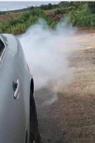

Ich habe mal eine Frage an die Profi .
Ich habe ein VWpassat 1,6 Benziner .
Wir haben alles neu gemacht . Kolbenringe , Zylinderkopf Dichtung, neu , Ventil neu . Aber er raucht total .
Kann mir einer ein Tipp geben was das sein kann .
21 Antworten
Ich denke da habt ihr irgendwo am falschen Ende gespart.
Da wäre es sicher angebracht gewesen einmal neu durchzuhohnen und ggf. auch die Kolben mit zu ersetzen.
Ventilschaftdichtungen auch neu?
Wurde den die Bohrung vom Zylinder gemessen?
Schon einmal über die Bahn gefahren um auszuschließen das Restöl im Abgastrecke ist?
da ist was falsch zusammen gebaut oder der Zylinderkopf hat einen Riss usw. das ist nur etwas ÖL aber mehr Wasser.
So würde ich das nach dem Bild meinen. Auf jeden Fall heißt das nichts gutes, aber ich wünsche Dir das ich unrecht habe.

Und habt ihr das stoßspiel der Ringe gemessen?

ja glauben, wissen nein ;-). Ich meine oder vermute das da Wasserdampf mit raus kommt. Wenn es Öl wäre ist genauso schlimm. der Motor hart keinen Turbo (wieder eine Vermutung mit den älteren VW Motoren bin ich nicht so bewandert), also bleiben nur die Zylinder und zylinderkopf. (ist es der FSI oder der ältere mit Kanaleinspritzung)
Natürlich sollte man schauen, das nicht Öl über die Kurbelwellenentflüftung rein gedrückt wird, aber das habt ihre bestimmt als erstes geprüft.
Auch eine defekte Einspritzung kann Qualm machen
Also wo soll jetzt das ÖL oder Wasser herkommen? da fällt einen ebne das ein, an was gar nicht will, alles noch mal abbauen.
Was kann es noch geben wo ÖL, Wasser in die Zylinder kommt, in den Massen? (immer noch im Gedächtnis die total verhunzte Einspritzung und hier denke ich an den FSI mit der Schichtladung.
Ich bin Laie und gebe hier nur Input zum Nachdenken um eine Idee zu bekommen. Was das ist weiß ich nicht
Es ist kein FSI
Baujahr 2001

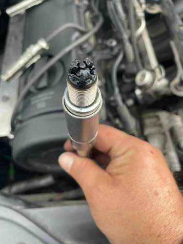

Wurde der Zylinderkopf geplant? Hat man in den Laufbahnen noch den Kreuzschliff gesehen?
Mal die Zündkerzen rausgeschraubt und geschaut ob die alle Ölig sind?

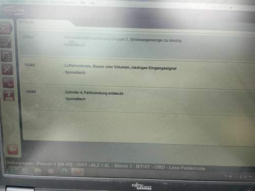

Habe das jetzt nochmal alles neu gemacht Ventil neu und kolbenringe neu aber raucht noch immer aber nicht soviel mehr .
Siehe Bild das belegt er mir im Spreicher .
Danke für Tipps
Das stand im spreicher drin .
