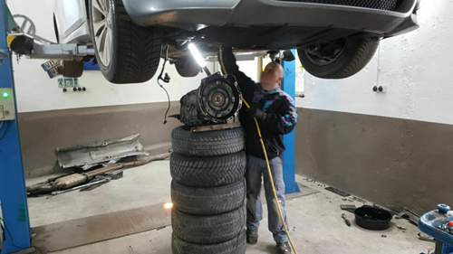

Hallo Leute,
Es geht um einen 535D E61 Bj 2005 mit 162.000km, erst seit 4 Wochen in meinem besitz
Heute Mittag war bei mir die Batterie leer, und ich musste überbrücken, ich habe dann eine Bewegungsfahrt gemacht damit die Batterie sich auflädt ca. 20km autobahn und 20km überland, danach lief der Motor etwas lauter mit einem Rasseln.
Wenn ich im stand gas gebe ist das rasseln ab einer drehzahl von ca. 2000u weg und unterhalb von 2000 kommt es wieder,
Hat jemand eine Idee was das sein könnte, werde es morgen aber nochmal beobchten, war heute zu spät. Und mache noch ein Video dazu.

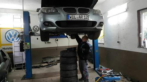

So Leute, der Dicke ist wieder ganz, heute Mittag um halb 2 angefangen Das Getriebe auszubauen, geht beim BMW noch recht gut, um 3 Uhr Getriebe draussen, anderres Schwungrad rein und alles wieder eingebaut, kurz nach 5 wieder Leise aus der Werkstatt gefahren :-)

So also schaut ein BMW qualitätst Schwungrad aus:

Jepp, das habe ich mir auch schon gedacht, im besten Fall reißt sowas beim anlassen da sie da am meisten last bekommt, der wechsel ist schon in Planung, evtl. sobald sie andere scheibe da ist, mein Mechaniker hat Urlaub und könnte auch kurzfristig, Bühne habe ich eine Eigene

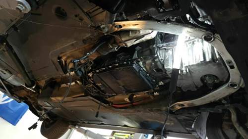

Dreh das Schwungrad von hinten durch zum Getriebe hin, da kannst du es mit nem Schraubendreher vorsichtig drehen und testen , da siehst die Nieten, wenn nur eine fehlt fängt er schon an zu Rasseln ( ja auch bei Automatik) ist wie ne Art Schleifgeräusch, repariere das gerade selber, ist ne nervige Arbeit in der Grube aber bin ein Glück fast fertig 🙂
Bilder vom Aus und Einbau
Dass das überhaupt noch in einem Stück drin war... 😁
Sehr gut, nun sind wir ne Nummer schlauer was ein Rasseln auch noch sein kann. Größten Dank an das Feedback, bzw die Lösung des Problems
Top, gute Fahrt. Die Schrauben fürs Schwungrad sind hoffentlich neu😉
Sind eig immer im Paket neu mit drinnen 🙂
Sehr schön, waren ja einige Nieten raus , wie bei mir 😁
