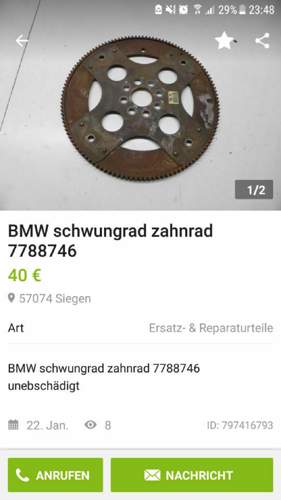

Hallo Leute,
Es geht um einen 535D E61 Bj 2005 mit 162.000km, erst seit 4 Wochen in meinem besitz
Heute Mittag war bei mir die Batterie leer, und ich musste überbrücken, ich habe dann eine Bewegungsfahrt gemacht damit die Batterie sich auflädt ca. 20km autobahn und 20km überland, danach lief der Motor etwas lauter mit einem Rasseln.
Wenn ich im stand gas gebe ist das rasseln ab einer drehzahl von ca. 2000u weg und unterhalb von 2000 kommt es wieder,
Hat jemand eine Idee was das sein könnte, werde es morgen aber nochmal beobchten, war heute zu spät. Und mache noch ein Video dazu.
So Leute, der Dicke ist wieder ganz, heute Mittag um halb 2 angefangen Das Getriebe auszubauen, geht beim BMW noch recht gut, um 3 Uhr Getriebe draussen, anderres Schwungrad rein und alles wieder eingebaut, kurz nach 5 wieder Leise aus der Werkstatt gefahren :-)

Ja das kann nicht normal sein, hatte ja ein vergleichbares Video gefunden, bin also nicht der erste mit dem Problem, ärgerlich ist das ich den Wagen erst 4 Wochen habe, letzte Woche 500€ für Getriebespülung und jetzt der Mist hier
Das Schwungrad ist zweiteilig gebaut.
Ein Kreuzteil und ein Zahnkranz,
Wie es scheint ist die Verbindung dieser Teile bestehend vier Schrauben oder Nieten hinüber.
Im Kreuzteil sind Löcher, im Zahnkranz Langlöcher, daher wohl das Spiel.
Möglicherweise kann man das Schwungrad leicht sanieren (neue Schrauben / Nieten)
Die Antriebskraft geht da ja nicht drüber, lediglich der Starter greift auf den Zahnkranz.
Könnte aber sein das das Schwungrad ausgewuchtet gehört, dann bleibt wohl nur neu.
LG Robert
Das kam mir auch schon in den sinn, habe allerdings bedenken wegen Unwucht, die sind ja original gewuchtet
Scheint vernietet.
Nach diesen Bildern ein Rätsel was sich hier lösen kann ohne das einem das Teil um die Ohren fliegt.

Wenns wirklich das Schwungrad ist, würde ich da nit rumbasteln. Neues rein, fertig.

habe das hier gefunden, scheint aber eine Fakeseite zu sein, wenn man zum Warenkorb geht kommt ein anderer Preis
http://www.original-teile-shop.de/a/bmw/11227_/11227788746-schwungrad_(bmw).htm
Ich finde es einfach nur unverschämt ein Teil das an einer so schlecht zugänglichen stelle verbaut ist so Billig mit Nieten verarbeitet ist
Und 2. für ein Metallzahnrad das keinerlei Technik hat einen so hohen Preis zu verlangen,
wäre ein Bekannter von mir noch in seiner alten Firma hätte der mir eins Lasern können ;-) (wäre noch ne Marktlücke da es die scheinbar nicht im Zubehör gibt)

Immer noch Automatik (535D vfl gab es nur als Automatik), und in meinem letzten Video sieht man ja das definitiv was mit dem Schwung/Zahnrad faul ist,

Gegoogelt habe ich nach der nummer, überwiegend nur Gebrauchte, Departo Premium, finde ich nichts
Tja, wohl zu speziell.
Dann bleibt dir nur neu original oder gebraucht.
Wenn du nix günstiger findest meldest dich als MTler bei Leebman an und bekommst auf den Preis 10 Punkte Rabatt. https://www.leebmann24.de/.../?... Müsste auch für deinen passen.

Ja hab jetzt eins über Kleinanzeigen gekauft für 46€, wird morgen verschickt, mal sehen wie es ist, aber Danke das ihr für mich mitgesucht und recherchiert habt.
