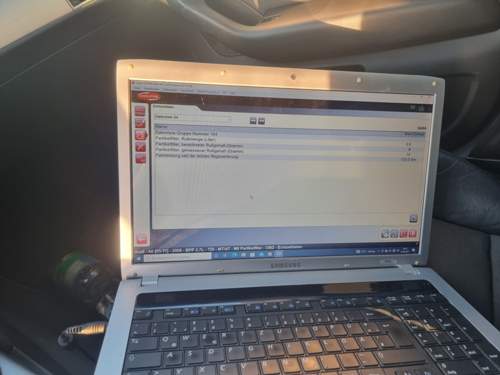

@Tysen19 schrieb am 22. September 2022 um 09:33:56 Uhr:
[...]er jetzt wieder läuft was mir jetzt nur auf gefallen ist er braucht statt den 7.2 liter jetzt zirka 13 liter diesel was mich sehr wundert weil es vorher nicht so war vielleicht hast du ja einen Tipp wo es dran liegen könnte den er hat keine Fehlermeldung oder so @lippe1audi Mfg Tysen19

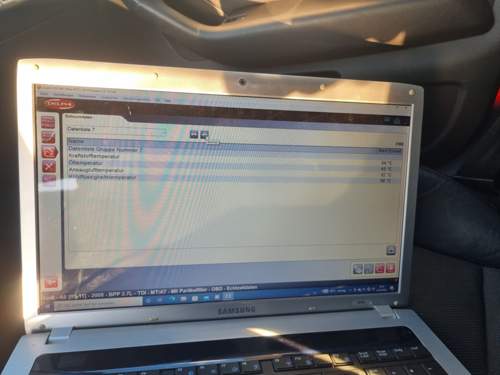

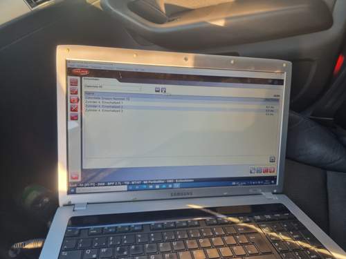

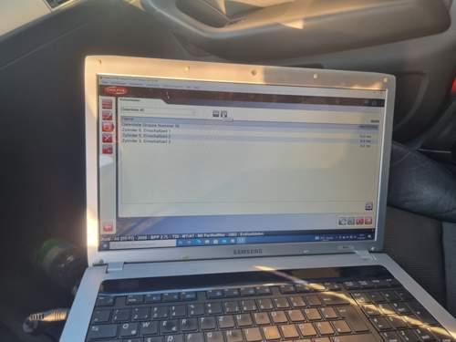

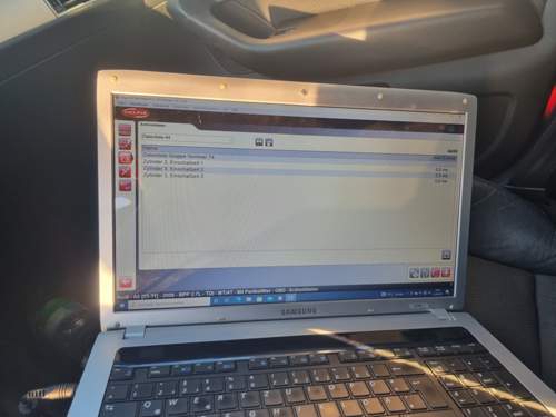

13 Liter auf 100 km? Bitte poste mal alle Werte der MWB 7, 13, 14, 102, 104, wenn der Motor im Standgas läuft.

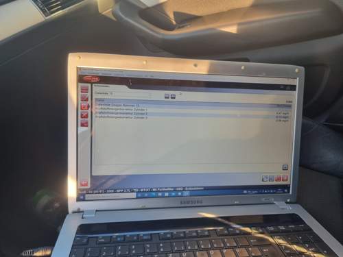

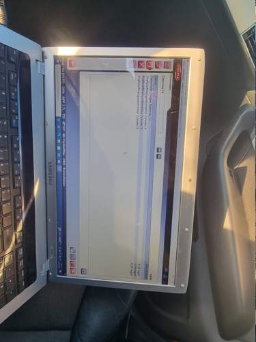

Außerdem bitte auch mal alle Werte der MWB 72...77, hier darf der Motor auch abgestellt sein.
Themenstarteram 22. September 2022 um 16:20
Hier einmal die ersten Werte
+2
Themenstarteram 22. September 2022 um 16:25
Die neste Werte
+2
Themenstarteram 22. September 2022 um 16:28
So das waren jetzt alle hoffe es ist alles gut zu sehen @a3Autofahrer und in der richtigen Reihenfolge Mfg und danke schon mal
