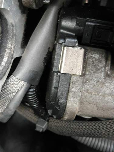

Hallo zusammen. mir ist aufgefallen, dass der Motor Öl verliert. Würde mich über zahlreiche antworten freuen.
Bilder füge ich bei. Bj07 280cdi 278.xxx gelaufen.

Dichtung defekt!
Ich denke, da hat jemand beim Einfüllen von Öl, was daneben laufen lassen, wenn ich das richtig sehe ist oben darüber der Öleinlaufstutzen...

Reinige es mit bremsenreiniger und bestäub es anschließend mit Talkum nachdem es abgetrocknet ist,danach sollte es kein Problem sein den Ursprung zu finden

Ich würde mal versuchen die Schrauben am Ventildeckel nachzuziehen. Dann alles sauber machen und fahren und beobachten. Für so eine Kleinigkeit, brauchst du unsere Hilfe? Bist doch schon länger hier. Sollte für dich doch keine Problem sein.

Wie sieht es denn drumherum aus? Ist das nur die unterdruckpumpe (ist doch eine, oder?) versift? Wie sieht es denn unten aus, um DSK und Ladeluftschläuche denn aus? Dämpfer mal ausbauen und oben alles freilegen. Das mit sauber machen und mal paar Tage genauer beobachten? So mega frisch verölt sieht das nicht aus, oder?
Drumherum sieht es eigentlich gut aus bis auf die Stelle links wo das Kabel entlang läuft. Werde mal wie du schon sagst alles freilegen und dementsprechend sieht man vielleicht mehr.

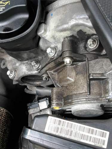

Siehe bitte nochmal Bild 2 an ,dass ist was ich aktuell ohne Demontage sehen kann ! Kam leider noch nicht dazu , was zu demontieren.

Hi, nimm es mir nicht übel aber wenn du Hilfe möchtest, ich dir diese anbiete und Frage welche Stelle das ist erwarte ich mehr als "siehe bitte nochmal Bild 2 an". Das Bild hatte ich mir selbstverständlich schon angesehen gehabt und deshalb nachgefragt weil es nicht offensichtlich ist. Normalerweise macht man für so etwas 3 Bilder: Gesamter Überblick und dann näher und näher dran. Dann weiß man auch wo man hinsieht.
Ich habe keine Lust zu raten, dafür ist mir meine Zeit einfach zu schade um sie sinnlos vor einem Computer zu verbringen. ich hab eben geguckt und das einzige was vor dem Öleinfülldeckel verbaut ist ist normal das Ölfiltergehäuse. Aber das sieht anders aus.
Also nichts für ungut erst mal.
Da Öl meistens von oben nach unten läuft, sollte der Ursprung doch logisch sein.
Auch der Öleinfüllstutzen und oder Deckel kann undicht werden.
