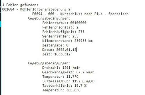

Nun aber kam es diese Woche zu dem Problem, dass der Kühlerlüfter ständig läuft, sobald der Motor gestartet wird und er solange läuft, bis der Motor abgestellt wird - mit geschätzten 30 Sekunden Nachlauf.
Ich habe mich tatsächlich durch diese 21 Seiten durchgekämpft und viele Informationen rausgezogen, aber noch nicht alles das, was ich wissen möchte (falls es doch drin steht und ich es überlesen haben sollte: sorry dafür).
Vorweg: Ich habe noch nicht unters Auto geschaut, mir war das Wetter diese Woche einfach zu schlecht dafür ;-).
Fehlerspeicher habe ich mit VCDS ausgelesen: Siehe Anhang - 001684 - Kühlerlüfteransteuerung 2
Ok, jetzt weiß ich, dass es der "kleine" Lüfter auf der Beifahrerseite sein muss.

VCDS Stellglieddiagnose:
Wie kann ich die durchführen? Wenn ich auf das Motorsteuergerät gehe, kann ich nur "sequenziell" anklicken bzw. ist angeklickt und es gibt keine Auswahl frei. Dann will er mit den Drosselklappen (oder Saugrohrklappen?) anfangen. Aber wie komme ich dann zum Lüftersteuergerät? Man kann da bei mir nichts aus der Liste auswählen. Das habe ich - trotz Handbuch lesen - nicht verstanden. Ich habe dann mal bei laufendem Motor auf "Start/Weiter" gedrückt, er hat die erste Diagnose (Drossel/Saugrohrklappen - Motor ging dann aus :-D) angesteuert und danach aufgehört. Hm, wie geht es denn da weiter? Zündung ein (ich denke ja)? Motor muss laufen (er lief)?
Ich möchte einfach mal die Lüfter per Diagnose laufen lassen, nicht, dass es jetzt die Sicherung durchgehauen hat und der Lüfter deswegen nicht mehr läuft (was wohl bei diesem Wetter nicht so schlimm wäre).

Zu 1 und 2 keine Ahnung
Bei 3 glaube ich, dass der Lüfter auf der Fahrerseite direkt am Motor ist, da man das Lüfterrad mit den drei Inbusschrauben ablösen kann. Dann wird das Steuergerät zwischen Kühler und Lüfter sein. Dann ist der Lüfter auf der Beifahrerseite genau andersherum, d.h. das SG sollte zwischen Lüfter und Motor liegen. Wenn Du Bilder von Lüftern im Netz anzeigen lässt, sieht das auch so aus.
Zu 4 hatte ich bei meinem auch die sequentielle Stellglieddiagnose, dabei werden verschiedene Steuergeräte nacheinander angesprochen. Man muss die einzelnen Diagnosen aber nicht bis zum Ende durchlaufen lassen, sondern kann sie abbrechen, dann springt die seq SGD zum nächsten SG, irgendwann ist Kühler 1 und dann Kühler 2 dran. Ob die VCDS Drucktaste „abbrechen“ oder „weiter“ heißt, weiß ich nicht mehr, der Effekt ist der gleiche.

Habe das gleiche Problem mit dem Lüfter auf der Fahrerseite. Wenn du den Unterfahrschutz abbaust, kommst du an das Steuergerät der Beifahrerseite. Fahrerseite kommt man so einfach nicht dran ohne Servicestellung.
Habe mir auch ein Steuergerät für 55€ gekauft, allerdings noch nicht verbaut. Habe das Gehäuse des Steuergerätes geöffnet und mit Silikon getränkt um es abzudichten. Damit der Lüfter nicht mehr läuft habe ich jetzt erstmal die Masseleitung die zum Lüfter geht durchgeschnitten. Bei Zeiten tausche ich dann das Steuergerät.

So, heute kam ich endlich mal dazu, eine Stellglieddiagnose zu machen, hatte bislang leider keine Zeit dazu.
Der Fehler mit dem ständig laufenden Lüfter kam ja nur 3 Tage hintereinader vor, danach und seither nicht mehr. Das könnte ja auch bedeuten, dass das Ding jetzt ganz den Geist aufgegeben hat.
Fehlerspeicher war heute Abend leer, Steuergerät hat sich also nicht mehr gemeldet. Scheint also alles in Ordnung zu sein. Lüfter laufen beide mit der Stellgleddiagnose.
Dann will ich mal hoffen, dass das nur eine einmalige Sache war und ich jetzt wieder Ruhe habe ;-).
Die Steuergeräte der Lüfter gammeln gerne, besonders beim Facelift, ich denke also nicht das es eine einmalige Sache war - auch wenn ich dir gönnen würde 🙂
