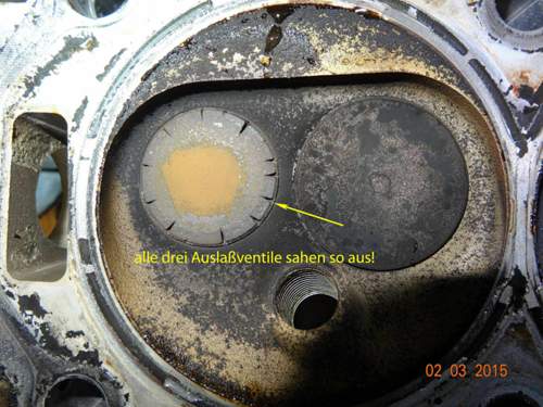

Ich kann euch ja mal kurz die Geschichte zu meinem Fox berichten.
Vor gut 3-4 Jahren hatte ich zum erste Mal das Phänomen das plötzlich die Leistung weg war und ich nicht mehr weiterfahren konnte. Aus und wieder an hat nicht geholfen.
Ergebnis = Eine Zündspule kaputt.
Seitdem wieder alles i.O. gewesen.
Letzten Herbst ca., hatte ich wieder dieses Problem das die Motorkontrollleuchte kam und er (bei normaler Fahrt) an Leistung verlor und ich nicht wirklich so weiterfahren konnten.
Doch dieses Mal half Zündung aus, kurz warten, Zündung wieder an.
Dann konnte ich normal weiterfahren. Lampe blieb mal an und blieb mal aus.
Auslesen ergab, Zündproblem (oder Zündfehler) Zylinder 3. .
Da ja schon mal eine Zündspule erneuert wurde, wurden jetzt die beiden anderen plus 3 Neue Zündkerzen verbaut.
Doch das hielt nicht lange an.
Wieder ausgelesen. Selbe Meldung. (Zündproblem / -fehler Zylinder 3)
Dann Zündspule 2&3 getauscht. Selbe Fehlermeldung. (Fehler Zylinder 3)
(Freie 1-Mann) Werkstatt meinte das es viele Ursachen, und dem entsprechend teuer werden kann.
Habe seit dem nichts mehr getauscht bzw. machen lassen.
Weil ich sehe was der kleine schon geleistet hat und eine Reparatur unwirtschaftlich wäre.
Ich weiß das es sicher nicht gut ist mit einem Fehler weiter zu fahren, weil ich damit (vielleicht) noch mehr Schaden anrichteten könnte.
Aber ich habe keinen höheren Spritverbrauch & keinen höheren Ölverbrauch.
Wenn ich besagtes Problem habe kann ich ihn ausschalten und nach ‘nem Neustart fährt er als wäre nie etwas gewesen. (Warum ist das so?)
Das einzige was dazu gekommen ist, ist das er fast ausgeht wenn ich an einer Ampel stehe oder langsam fahre. Also ich muss über 2000 U/min fahren sonst muckert er rum und dann kommt (wieder) der Leistungsverlust.
Das klingt leider nach dem Typischen Ventilschaden. Durch weiterfahren kannst du eigentlich nichts mehr noch kaputter machen, denn der Motorschaden ist ja schon da.
Reparatur kostet je nach Werkstatt und Erfahrung 1.000 - 3.000 Euro.
Diagnose durch Kompressionsprüfung möglich.

Also mit einem Ventilschaden wirst Du nicht nochmal sehr weit fahren, weil das geschädigte Ventil immer mehr defekt wird - es kann dann ein Teil des Ventiles abbrechen oder der gesamte Ventilteller abbrechen - dann scheppert es und der Motor ist hin.
Ist aber auch kein großes Problem - beim Autoverwerter einen guten Motor holen, kostet ein paar Hunderter und er gibt Dir wahrscheinlich eine kurze Garantie.
Diese Motoren sind bekannt für defekte Auspuffventile und auch noch genügend andere Problemchen - da hast Du ja wirklich Glück gehabt, dass er so lange gehalten hat - oder wurde er ev. schon mal vom Freundlichen in Garantie saniert? Dann halten sie nämlich länger.
Das Ventil unten im Bild wurde mit dem beginnenden Schaden ca. 10t Km gefahren.
Vw-polo-motor-zerlegt-auslassventil-03245x

Ich / wir haben uns gesagt, dass wir bei dem Alter (Fox) und der Laufleistung keine tausende €uros mehr investieren wollen / werden, und ihn (so er noch will) fahren bis der TÜV uns (nächstes Frühjahr) scheidet.
Wegen Kompressionsprüfung werde ich mich trotzdem mal umhorchen.
OKay, das klingt jetzt nicht so nach "noch weiterfahren bis der TÜV uns scheidet".
Ja, teoretisch, aber der hat dann auch seine gewissen Laufleistung (sonst wäre er nicht beim Autoverwerter) und dann habe ich nach gewisser Zeit das selbe Problem (weil es ja ein bekanntes Problem bei den Motoren ist) und ärger mich über den Aufwand. (den ich nicht mal alleine bewerkstelliegen könnte)
OOOOh, ich fahre mitlerweile auch schon 10.000Km damit.
