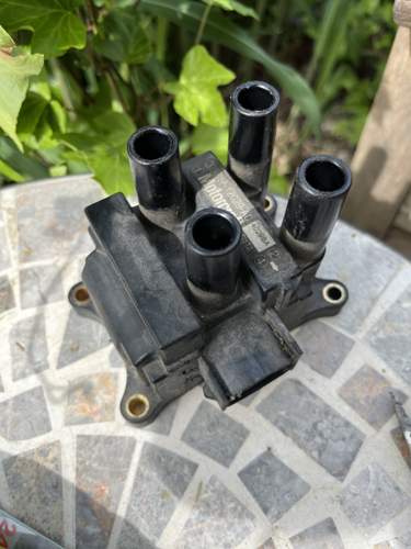

Mein Ford Focus bj 2005 1.6 L 100PS läuft seit gestern schlecht.
Motorkontrolllampe leuchtet.
Offensichtlich ist was undicht - ich kann es nicht genau lokalisieren.
Wenn ich flott am Gaszug ziehe zischelt es kurz in Nähe der Ansaugkrümmer - Gasannahme ist schlecht.
Mal scheint es links aus dem Ansaugbereich zu kommen - mal rechts.
Es scheint so das der Motor irgendwo Nebenluft zieht.
Das Zischen kann man im Video hören.
Das Nageln des Motors ist in Wirklichkeit nicht so arg.
Liegt wohl daran das das iPhone nah dran war.
Im Stand wurde das Kühlerwasser ziemlich heiß - es war Druck im System - allerdings kam das Thermometer eher nicht aus der Ruhe.

So. Beim schrauber meines nicht ganz so großen Vertrauens gewesen ( der andere ist überlastet ).
Diagnose 1:
Zischen ist normal. Bypassventil an der Drosselklappe. Ist mir noch nie aufgefallen…
Diagnose 2:
Fehlercodes p0460 1x und p0302 3x im Speicher.
Das bedeutet das ein Verbrennungsproblem am 2. Zylinder vorliegt.
Er tippte Zündkerzen oder Zündspule die gerne aufgibt.
Zündkerzen sind gewechselt.
Die 2. war fast unauffällig nur leicht verrußter.
Die 3. war von außen ziemlich ölig.
Keine Änderung.
Motorleuchte bis jetzt nicht wieder angegangen.
Zündspule eine gute Option? Geht wohl öfter hin. Habe auch gelesen das der 2. Zylinder am ehesten schlapp macht…

Zündspule neu und Kompressionstest machen lassen.
Genau das habe ich vor. An einer Zündspule wird man ja nicht arm...
An einem kaputten Ventil schon :-/

Also - die Zündspule wars.
Nach den Symptomen
• kaputter Motor Entlüftungsschlauch
• zischeln beim Gasgeben (Wir wissen jetzt: normal)
• runder und ruhiger Leerlauf - beim Gasgeben aber unwillig und beim Fahren unrund und leistungslos
war ich auf Ansaugsystem fixiert.
Jetzt läuft er nicht mehr ungewohnt zäh
sondern gewohnt zäh ;-)
