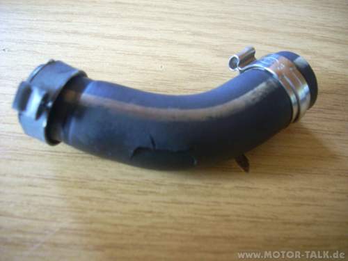

das unrunde laufen könnte die folge von falschluft sein. evtl hat n unterdruckschlauch n loch.
Hatt ich bei meinem ABS auch vor 2 monaten repariert. zum rest kann ich dir leider nichts sagen ;o)
..ach ja, der uschlauch is hinterm motor rechts. ;o)
Unterdruckschlauch

Also ich weiß auch nicht genau ob ich mit "unrund" das ganze treffend bezeichnet habe. Das ganze Auto Vibriert dabei wie ob der Motor ne unwucht hätte, was mich auch zu meiner nächsten Entdeckung führt:
In der Öl Wann sind zwei Beulen, aber nicht wie ob ich über nen großen Stein gefahren währe sondern von innen nach außen. Ich habe mal nen Bild angehängt. (und auch noch eins vom Ölverlust zwischen Motor und Getriebe).
Wäre es denkbar das sich ein Gegengewicht von der Kurbelwelle gelöst hat oder irgendwas anderes von innen dagegen schlägt??

Die beiden "Beulen" in der Ölwanne sind vollkommen normal, die hintere auf deinem Foto dient dazu das das Öl an der dort liegenden Ablaßschraube schön rausfließen kann. Die vordere weiß ich jetzt grad nicht kann sein das die für den Peilstab gedacht ist. Aber jedenfalls gehören die da hin.😁
Das Öl was an deinem Getriebe klebt ist nicht schön und Du solltest dich da gelegentlich mal drum kümmern aber es hat mit deinem Motorlauf sicher erstmal nix zu tun.
