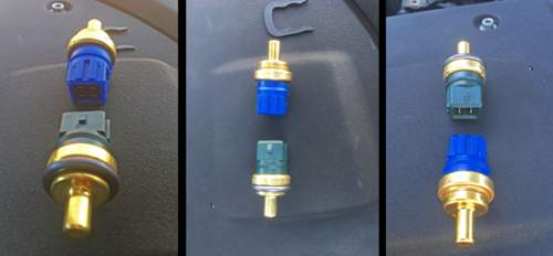

Bei meinem Youngtimer EZ 11/1998: TTC front/ 132kW/ MKB= AJQ/ GKB= DZF war es letztendlich der Kühlmitteltemperaturfühler G62, der für ein Zucken und Ruckeln im Standgas (bei warmem Motor…) verantwortlich war.
Kurz nach der Anschaffung im Nov. 2017 traten unregelmäßige Ruckler im Standgas auf, meist ein Zucken, wie Zündaussetzer und immer bei warmem Motor, nie im Kaltstartlauf.

10.) Geber G62 neu (blau, viereckig; Audi ETNr. 078919501B; über autodoc.de); 6,50€
11.) Drosselklappe wieder gereinigt (diesmal neue Papierdichtung Audi-ETNr. 02812929748); 4,50€
12.) Geber G62 neu (grünblau; viereckig; Audi ETNr. 059919501A; Ersatzteil über Meisterwerkstatt); 42,50€

Warum also habe ich den G62 nochmals erneuert? Weil bei dem zuerst erneuerten Teil die Symptome anfangs deutlich reduziert waren, später jedoch wieder verstärkt auftraten. Und weil das Teil so verdammt günstig war…🙁

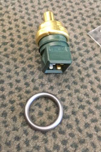

Der bisherige G62 hatte einen dunkelgrünen (grünblauen/ blaugrünen) Stecker, viereckig.
Der G62 von autodoc.de kostete 6,50€, und ist leuchtend Blau, s. Fotos. Er ist gelabelt mit "Stark" und "Germany" - was auch immer das garantieren kann…
Der G62 vom Freundlichen meines Vertrauens (200m Luftlinie) hat einen dunkelgrünen Stecker und kostete 42,36€. Und er funktioniert.
Audi Fl*****hauer (1500m Luftlinie) hat übrigens die gleichen ET- Preise und sitzt 1,5km weiter, hier in Köln. Beide sind kompetent & freundlich und beide haben die E-Teile immer tags drauf parat. )
Stark, Germany?
Vom Freundlichen

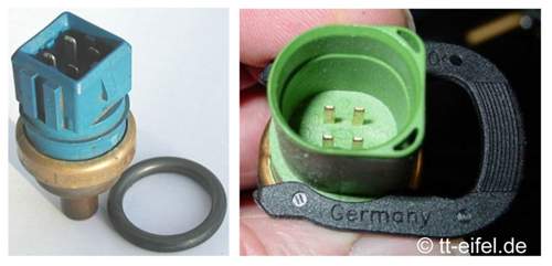

Bleibt eine allesentscheidende Frage zu Ersatzteilnummer/ Farbcodierung/ Steckerform der G62, so wie u.a. bei TT-Eifel beschrieben:
https://www.tt-eifel.de/index.php/technik-8n/motor/geber-g62
Die Geber mit dem (dunkel-?) blauen, viereckigen Stecker haben die ETNr. 078919501(B)?
Die Geber mit dem (hell-) grünen, halbrunden Stecker haben die ETNr. 059919501(A)?
Denn: der nun funktionierende, dunkel-grün-blaue, viereckige Stecker war, ebenfalls wie der hellgrüne, mit der ETNr. 059919501 etikettiert (?!).
(ET- Nummer: 059919501; Materialnummer: 059-919-501)
Ich verstehe nun gar nix mehr - gebe ich ebendiese ETNr. im www ein, erscheinen nur die Geber mit dem hellgrünen, halbrunden Stecker…?!?
Vergleich G62
Vergleich g62 tt-eifel
