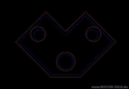

Nochmal durch des das sich das Material des Motors bei Erwärmung ausdehnt wandert die Achse des Nockenwellenrades weiter nach oben.
Auch der Druchmesser dieses Rades wird sich ändern (Größer werden), sowie auch der Riemen.
Da sich aber Metall und Gummi unterschiedlich ausdehnen (und auch auf Grund der Verhältnisse zueinander) scheint es so als würde der Riemen "kürzer" werden.
Anbei hänge ich noch ne Skizze ran (Blau = Motor kalt/ Rot = Motor Warm) ist etwas übertrieben...
Soweit verstanden?
Im Verhältnis wird der Riemen ja kürzer aber eben nur im Verhältnis zum Rest...
