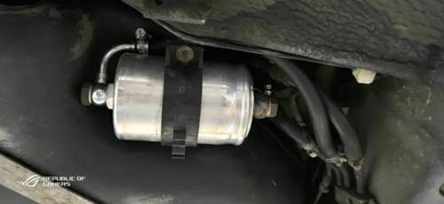

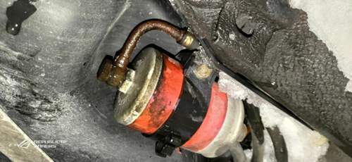

Eigentlich habe ich nur den Benzinfilter wechseln lassen. Da dieser undicht gewesen ist.
Da ist das ganze bereits schon aufgetreten, da Die Werkstatt die das gemacht hatte zwei Anläufe dafür gebraucht hat. Nachdem der neue Filter eingebaut war, war eine mitgelieferte Dichtung nicht passend, weswegen ich noch eine Woche mit einem leicht tropfenden Benzin Filter rumgefahren bin.
Das wurde dann auch behoben und danach lief alles ohne Probleme. Ungefähr 3 Wochen nach dem Wechsel fing das ganze Schauspiel mit dem Motor ruckeln dann wieder an.
Ob das was mit dem Filter zu tun hat, kann ich nicht sagen. Der Filter ist jedenfalls Trocken und tropft auch nicht.

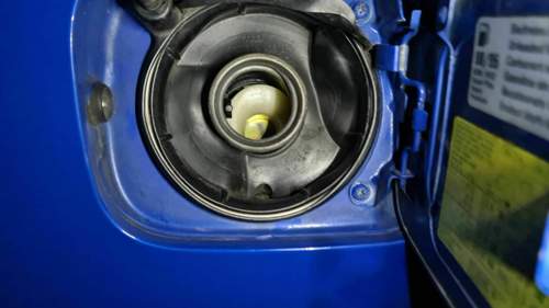

ich habe auch mal in den tankstutzen geschaut... irgendwie sieht das merkwürdig aus... so als währe das innere nach unten abgerutscht... Habe dazu mal ein Bild mit rein gepackt.

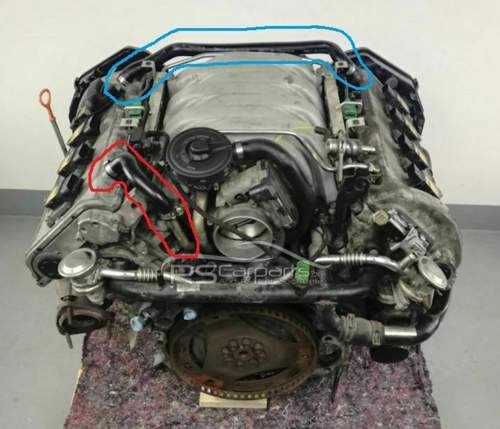

anschließend habe ich vorhin einfach mal angefangen schläuche abzuschrauben.
hierzu gebe ich mal ein bild in anhang dazu, was aber nicht von mir ist, da ich mein smartphone vorhin nicht mit hatte.
den blau bezeichneten schlauch habe ich zuerst abgemacht... da war alles okay... nachdem ich dann den schlauch in rot dann abgeschraubt habe, konnte ich sehen, das der schlauch frei war, aber das metallrohr wo er dran war völlig zugesifft war mit braun - schwarzer öliger und körniger paste. diese habe ich dann so gut es ging mit einem schraubendreher heraus gepult. leider hat das rohr nach ca. 8cm eine biegung, also bin ich nicht weit gekommen. also ich glaube nicht das das so sein sollte was ich da vorgefunden habe.
nach dem ersten starten lief das auto erst spürbar besser, aber nach einigen gaßstößen wurde es sehr schnell wieder schlechter...
möglicherweise ist das ja mein problem herd.
