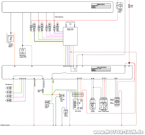

So nach langer langer suche am Fahrzeug such ich nun den Fehler an der Gas Anlage weiter.. (Das Fahrzeug ging auch auf Gas Betrieb ab und zu aus !) Vorher.. mir wurde zwar immer gesagt es sei eine Einstellungssache aber ich Vermute das es hiermit was zu tun hat.. VErmute langsam ein Defektes Steuergerät oder Einspritzmodul.. Wäre Super wenn ihr mir hier helfen könnt um es zu Prüfen ob es i.o ist oder ob es doch Defekt ist! Ich bin nur Froh wenn ich den Fehler endlich habe 😉
Ich suche für die Prins VSI 4 Zylinder anlagen ein paar Prüfwerte ! bzw die Sollwerte !
injection module (Einspritzmodul)
Kabel: Geld - Weiß = was an Einspritzventil 1 geht
Kabel: Geld - Grün = was an Einspritzventil 2 geht
Kabel: Geld - Pink = was an Einspritzventil 3 geht
Kabel: Geld - Blau = was an Einspritzventil 4 geht
Ich will gerne die Volt ausgänge messen.. oder Ohm ( je nachdem muss wissen ob das Modul Defekt ist)
Weil bei mir Einspritzventil 1 nicht mehr angesteuert wird.. bzw. die Zündkerze ist immer Nass obwohl das Fahrzeug Zündet und SPulen alles neu ist ! Ich muss den Fehler weiter an der Prins VSI Anlage suchen ! Verdacht auf Defekten Modul bzw Steuergerät Bitte helft mir beim Prüfen !
Schaltplan ist vorhanden !!! Lade ich hier mit hoch ! Ich hoffe ihr könnt drauf was erkennen
Ich bin jeden Tipp sehr Dankbar ! 😉
Prins-vsi-schaltplan
Nach deinen Messungen oben gibt es doch aber Auffälligkeiten schon am Motorsteuergerät, sprich die Düsen 1 und 2 werden mit unterschiedlichen Pegeln angesteuert.
Wenn das oben der Schaltplan ist gibt es aber doch Zwischenstecker zwischen Benzindüsen und den beiden Steuergeräten. Also könntest du doch die Benzindüsen leicht mal direkt ans Motorsteuergerät anstecken. Läuft dann alles gut ist das Gas-Steuergerät schuld, bleibt die Düse nass ist es das MSG.
Es ist das Modul von der Prins VSI Anlage ! Motor läuft einwandfrei nachm Umklemmen! Fehler gefunden 😉 Super Vielen Dank nochmal für Eure Hilfe !
