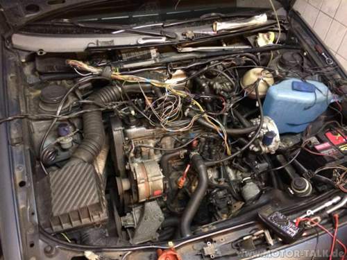

Hallo zusammen.
Fahre im Winter einen Passat 35i BJ 1889, 1.8, 90 PS, MKB: RP
Nach seiner Sommerpause läuft er so gut wie gar nicht mehr. Er will einfach nicht auf Drehzahl kommen, säuft ab und hat auch mal gesägt.
Habe bereits 3 komplette Einspritzsysteme gewechselt (Mono-Jetronic). Ohne wirklichen Erfolg.
Durch das "So wirds gemacht" Buch habe ich einiges überprüft, wie z.B
Fehlerspeicher= leer 4x 4 blickcode
Temperaturgeben (blau) gemessen= Werte stimmen den Diagramm überein
Verteilerkappe mit Finger= neu
Zündfunken kontrolliert= alle 4 Kabel als auch Zündkerzen geben starken funken
Zündzeitpunkt verstellung am (Zündverteiler) überprüft= bei saugen/pusten in die Unterdruckdose verschiebt sich dort irgentwann :D; weis gerade nicht die Bezeichnung dafür.
Flansch an dem Einspritzsystem scheint dicht zu sein= habe mit Bremsenreiniger bei laufenden Motor gesprücht= keine veränderung
Unterdruckschläuche überprüft, zum teil ersetzt
Leerlaufregler gewechselt
Kabel zum Steuergerät auf durchgang gemessen= waren soweit alle werte drin
Kraftstoffpumpe fördert
Kann mir vielleicht jemand noch weiterhelfen? Habe meines wissen schon alles durchgegangen woran es nur liegen kann. Trotzdem läuft der Motor nicht richtig.
Ich bin für jede eurer Bemühungen dankbar.

Eine typische VW Krankheit das gerne die unterdruck Schläuche prös oder ab sind.
Oder das der Gummiflansch wo die Einspritzanlage drauf sitzt gebrochen oder gerissen ist.
Dann könnte der Schlauch vom Ansaugstutzen zum Bremskraftverstärker gerissen oder lose sein.
Denn die beschriebenen Symtome sprechen dafür.
An sonsten die Sonde messen sie sollte mit 0,9 volt arbeiten, geht sie weit drüber oder drunter ist sie hin.
Das scheint doch genau auch mein Problem zu sein...wenn der Wechsel der Mono auch nicht hilft, weiß ich keine Lösung mehr :( Oder die sind inzwischen alle alt und verschlissen??? Wenn dort falsche Werte kommen, verstellt der Motor Einspritzung und Zündung völlig falsch, es stinkt und die Brennräume werden schwarz.
Hab schon lange gesucht und auch zahlreiche Beiträge dazu gelesen. Bisher gab es nirgends eine Lösung. So viele Teile sind bei dem Motor doch nicht verbaut. Der Fehler muß doch zu finden sein.
Der Ansaugflansch macht gar nix, den hab ich schon 4x gewechselt. Es ruckelt beim Anfahren oder er geht aus. Mehr passiert nicht! Wenn der Schlauch zum Bremskraftverstärker ab ist, läuft er warm wie ein Trecker, hatte ich auch schon. Kalt merkt mans gar nicht. Lambdasonde abziehen ändert auch nichts. Habe mal den Stecker vom Drosselklappenpoti abgezogen, da lief er zwar schlecht, aber besser als mit dem Fehler! Vielleicht liegts doch daran?
Beim Kollegen war die Verteilerkappe gerissen, da äußerte sich der Fehler ähnlich. An der Kappe war kaum etwas zu sehen, trotzdem schlugen Funken über. Aber die hast Du ja bereits getauscht.
Ansauglufttemperaturfühler in der Mono mal durchmessen, der sollte bei den derzeitigen Temperaturen so bei 5-6 KOhm liegen. Aber der wirds auch nicht sein.

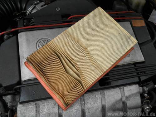

Original geschrieben von Rouman
...wenn ... man aufs Gaspedal tretet hört man wie er richtig anfängt Lust zu ziehen ( luftfilterkasten) ...
So hat sich das bei mir auch angehört, als die Werkstatt den Deckel vom Luftfilterkasten nicht richtig drauf gemacht hatte. Der Luftfilter war nass und zugequollen und der Motor hat seine Luft über den Spalt zwischen Gehäuse und Deckel gezogen.
Vielleicht ist die Vermutung von Aixcessive hier gar nicht so falsch.

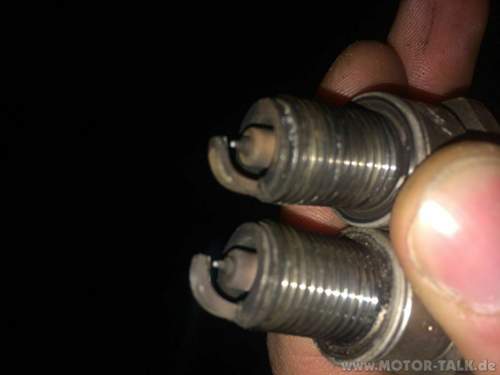

Habe mal ein Foto von den Zündkerzen als Anhang hinzugefügt. Übrigens die Zündkerzen auf dem Bild sind extra für Autogas. Fahre das Auto normal mit Autogas. Doch als das Problem aufgetreten ist habe ich die komplette Gasanlage vom Motor getrennt. Sammt Kabelbaum, da meine erste Vermutung war, das das Auto wegen der Gasanlage nicht läuft.

Das mit den Kabeln kann täuschen. Habe gerade einen Beitrag im Golf-Forum mit dem gleichen Motor gelesen. Es kommt gern zu Kabelbrüchen - Du kannst messen und einen Augenblick später ist die Verbindung trotzdem wieder weg. Also an allen Kabeln wackeln beim Messen. Habe bislang bei mir auch noch nichts finden könne, allerdings noch nicht alle Kabel geprüft.

Die Kerzen sehen doch gut aus. Meine sind schlagartig (seit dem Auftreten des Fehlers völlig schwarz geworden)

ansonsten sieht das Kerzenbild recht passable aus  eher zu mager al zu fett  außer  da  der abstand was groß ist  und das teilweise so verglaßt weißlich aussieht  aber da kann man auf dem Foto nicht ehen
zündfunke sollte blau nicht gelb sein dann hat er in kompremierter umgebeung zu wenig pannung um auber überzuspringen  ergo schlechte Verbrennung
aber dazu past auch das kerzenbild nicht dann wäre es schwarz
wenn der abbrand rehbraun ist und nicht gräuweiß passt es

ich habe ähnliche Probleme und bei mir war die Ursache ein Kabelbruch und zwar die Stromversorgung für den Leerlaufsteller an der Drosselklappe. Das Kabelbruch war im Kabelstrang am Wasserkasten
im 90° Knick.
matze
Was ich auch schon 2 mal hatte bei pflege Passats ( auch RPs ) das ein Kabelbruch genau im Gummiteil des Stecker an der Monojetronic war . Das war von außen unmöglich sichtbar . Hatte ich dann durch zufall entdeckt durch wackeln bzw. reindrücken der Kabel in die Gummis
