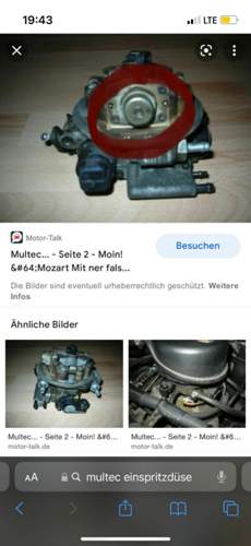

oke das einspritzventil ist teiler der drosselklappe oder?
also wenn ich es tauschen würde müsste ich die komplette drosselklappe tauschen?
denke auch kein lagerschaden habe heute öl gewechselt sieht alles gut aus keine spähne
]@hwd63
es kommt eindeutig vom einspritzventil…
meine frage wie tausche ich das muss ich wirklich die komplette drosselklappe neu kaufen?
wahrscheinlich läuft mein motor deswegen unrund…

Das Ventil kann man einzeln tauschen. Du wirst zwar beim Verwerter nur eine komplette Einheit bekommen, vermute ich, aber die Düse kann man dort dann ausbauen und bei dir einbauen. Alternativ gibt es die ggf auch einzeln im Netz.

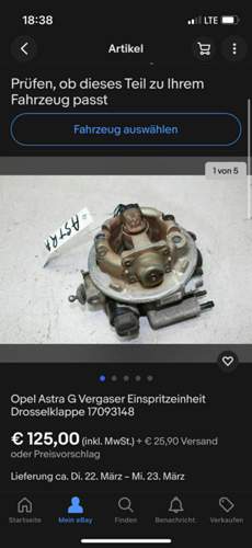

passt das zu mein auto? schon oder?
@hwd63 schrieb am 17. März 2022 um 19:07:47 Uhr:
@Marcel17011998
Geht aber auch günstiger.
ich bestelle jetzt eines davon… schwierig zu tauschen ist so etwas nicht oder muss man auf was bestimmtes achten?

@Marcel17011998
Nein.
Alte DK ausbauen und gut ist.
Muss nur auf die Anschlüsse achten das die gleich sind.
Eventuell umbauen.
Marcel,
STOPP
Laut Teilekatalog benötigst Du die Teilenummer: 17096150
Vorne auf dem oberen Gehäuse der Multec ist die Teilenummer eingestanzt. Bitte schaue bei der verbauten nach, ob hier die 17096150 steht.
Sende Dir gleich noch Fotos vom Teilekatalog und von der Position der eingestanzten Nummer.
