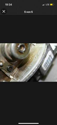

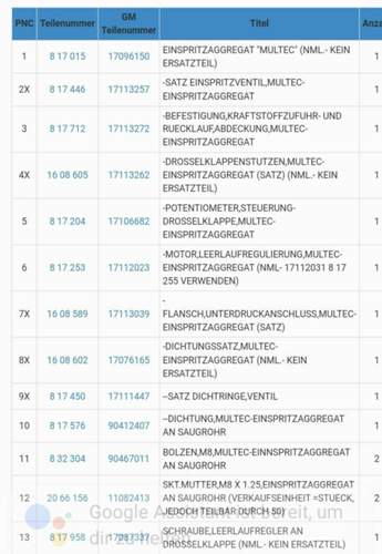

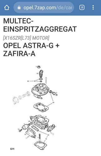

@Papasmobil schrieb am 17. März 2022 um 19:30:35 Uhr:
Marcel,
STOPP
Laut Teilekatalog benötigst Du die Teilenummer: 17096150
Vorne auf dem oberen Gehäuse der Multec ist die Teilenummer eingestanzt. Bitte schaue bei der verbauten nach, ob hier die 17096150 steht.
Sende Dir gleich noch Fotos vom Teilekatalog und von der Position der eingestanzten Nummer.

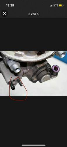

ein anderes bild aber der gleiche beitrag
@hwd63
muss man die schläuche einfach abziehen?habe ich schon einmal probiert traute mich aber nicht fest dran zuziehen

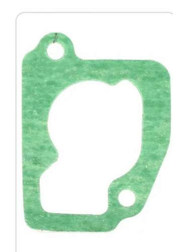

Top Marcel, ist das ein Foto von Deiner eingebauten Multec?
Die Nummer passt laut Teilekatalog.
Aber bitte nicht die teuerste bestellen.
Wenn Du diese verbaust, brauchst Du eine neue Dichtung. (Pos.10)
20220317
20220317

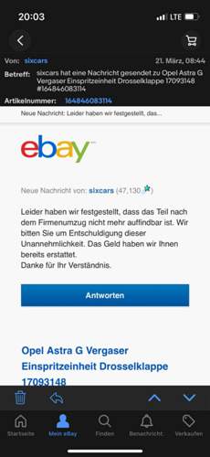

@hwd63 @Carsten-Bochum @Papasmobil danke für eure antworten ich habe das teil bestellt habe aber eine nachricht bekommen das sie die mutlec einspritzanlage nicht mehr haben…
ich lasse das jetzt mal so… mein verbrauch liegt ca bei 7-7,5 liter bei 100km denke das ist normal bei einen x16szr motor oder?
mfg
