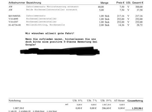

Ich tippe stark auf Nockenwellenversteller (unter der Zahnriemenabdeckung).
Wahrscheinlich haben sich die Schrauben gelöst, in dem Fall Motor darf nicht weiter gestartet werden, sonst droht Motorschaden.

Moin zusammen,
erstmal vielen Dank für Eure ganzen Antworten und die Hilfe.
KVA der Werkstatt und ein Video dazu sind nun eingetrudelt, siehe Anhang
Beide Nockenwellenversteller und der Zahnriemen müssen neu. Geht der Preis so durch? Die Teile würde ich insgesamt rund 300€ günstiger bekommen aber denke nicht dass die das mitmachen, daran scheinen sie ja richtig Geld zu verdienen.
So locker ist dein ZR ???
Wenn ja, hast du echt einen mega dusel.....

Ehrlich gesagt kenne ich mich mit der Funktionsweise der einzelnen mechanischen Teile eher weniger aus.. Ich wüsste auch nicht was ich falsch gemacht haben könnte, damit sowas passiert. Wie kann das denn zustande kommen?
