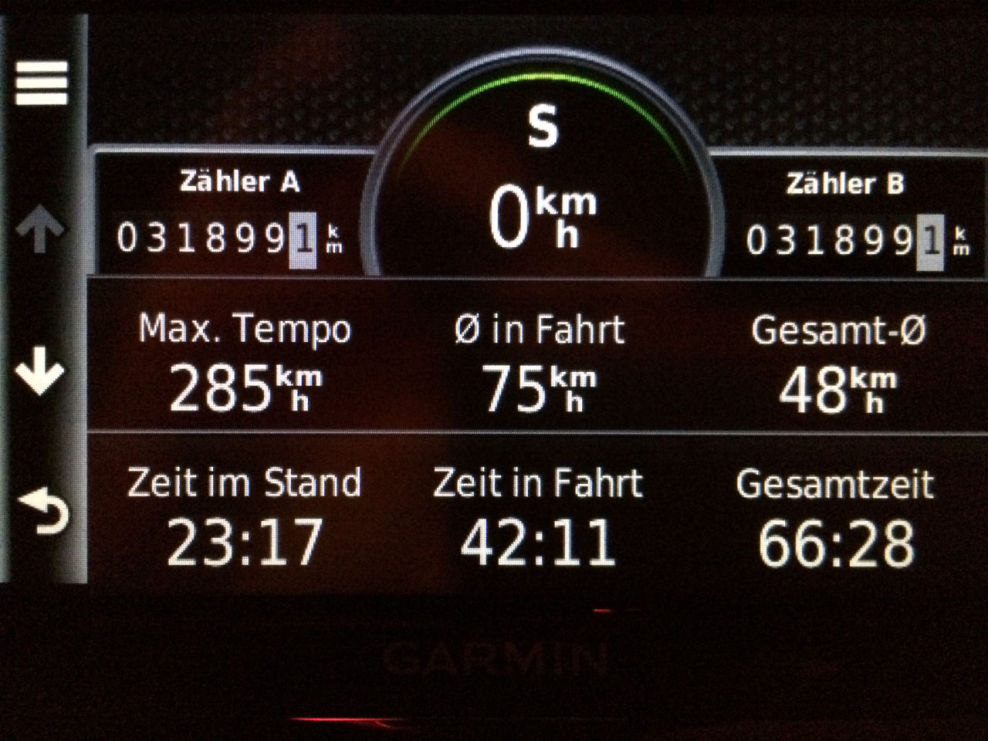

Hier meine Antwort auf Dein Profilbild 🙂
Hat nichts mit dem Thema zu tun aber meiner geht echt gut! GPS 285
S4 B6 VMAX
Mit Addinol ÖL! :P
