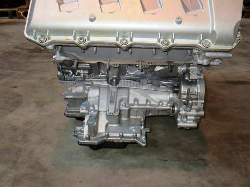

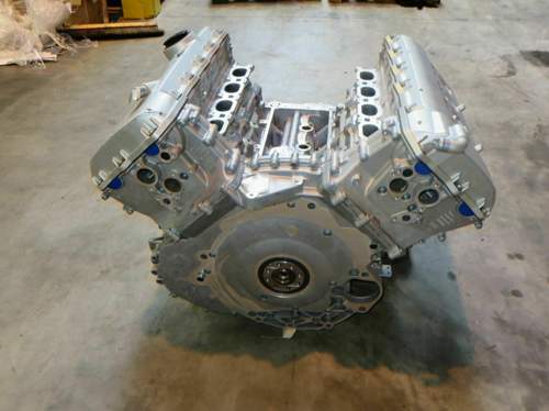

KMS (Kronenburg Motorsport) in Holland. Ich schätze sogar, dass es nicht an den Steuerketten bzw. an den Spannern liegt, ich habe selbst gesehen, dass alles neu ist. Ich könnte mir höchstens vorstellen die Ölrückhalteventile oder vielleicht die Saugrohrklappe aber das müsste dann ja auch beim Warmstart sein. Ich kann mir absolut nicht vorstellen, dass die Kette oder die Spanner defekt sind. Sie sind gerade ca. 6.000km alt.

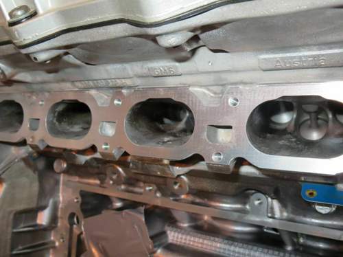

Ich wollte es nicht so kompliziert machen, also es war so: Der 1. Motor hat sich aufgrund einer sich ablösenden Zylinderbeschichtung zerlegt und eine Reparatur hätte sich nicht gelohnt. So bin ich im Internet auf die Firma KMS aufmerksam geworden, die einen komplett generalüberholten Motor anbot. Dieser Motor hat von der Firma sogar eine neue Zylinderbeschichtung erhalten und sämtliche Teile (Kopfdichtung, Kolbenringe, Steuerketten, Gleitschienen, Kettenspanner, Dichtungen, Lagerschalen etc.) neu bekommen, sprich generalüberholt. Der Motor läuft seit den 6.000km wie ein Uhrwerk und verbraucht keinen Tropfen Öl und das Öl ist komplett klar. Wieviel dieser Motor runter hatte weiß ich nicht, es ist ja eigentlich auch egal, da wirklich alles erneuert wurde und ich Gewährleistung bekommen habe. Das Teil sah aus wie neu, ich habe noch Fotos.
